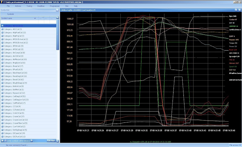

Enne heren, hier 't bewijs dat mijn bin die wat betreft airrequest ophoud bij 1054 mg/c (ongeveer 340nm) vrolijk 1091 mg/c vraagt!
Snappie? Ik nie... ik laat nu de bak limiter er maar bij 345 nm in hakken... dat trekt ie nog goed... totdat ik dit uitgeplozen heb :?
EDIT: Oh... ik weet overigens wel dat een vorige versie dit gedrag niet vertoonde en weet ook wat ik daarna veranderd heb... Ik geef in deze bin "ruimte" wat betreft limiters om naar de 230 pk 360 nm te gaan, echter vraag ik daar niet om... dussssch...
