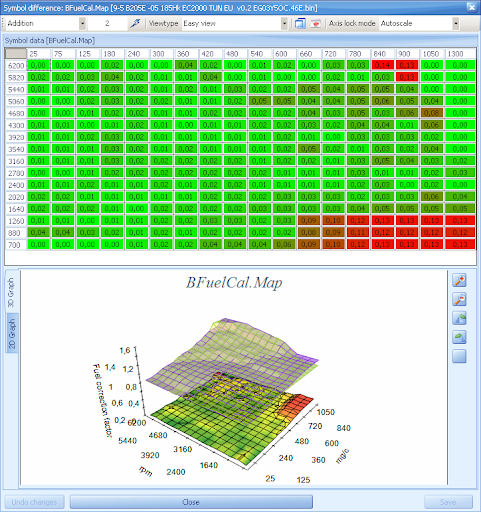

Een paar dagen geleden heb ik de VE map ongeveer net zoveel opgehoogd als in jouw bin. Na een kort testritje waarin nog geen volledig beeld via de AFR feedback verkregen was, gaf het boven 3500 rpm en boven 1050 mg/c regelmatig een AFR tussen 10 en 11. Dat leek me vrij rijk. Het scheelde wel in EGT.evo schreef:Brandstofhoeveelheid en ontstekingstijdstippen. Teveel brandstof is niet goed, krijg je ook hogere EGT door. Check die bin van me en vergelijk 'em met een standaard B205E kijk of je wat soortgelijke aanpassingen voor je B235 kunt maken wat betreft brandstof en ontsteking dan he
Ik heb nu de VE map iets armer gezet en 0.7 graden meer voorontsteking gegeven. Ik ben benieuwd of deze twee ingrepen elkaar uitvlakken wat betreft EGT.

[]... Hmmm... weet je dat zeker die AFR? Dat kan bijna niet goed zijn...
Hier het verschil tussen een standaard B205E EC2000 EU en "mijn" VE map. Oke er zijn verschillen maar...
Overigens bedenk ik me dat "mijn" VE map volgens mij rechtstreeks uit een "9-5 B205E -05 185Hk EC2000 TUN EU EG03Y5OC.46E" bin komt... Ik heb nog geen WBL om mee te spelen
hmmmm..... AFR van 10 a 11 zeg je. Kan dat liggen aan andere injectoren oid? Kan me haast niet voorstellen dat ie bij mij zo rijk loopt....

Waarom heb je die tabellen tot 1260 toeren onderin zo opgehoogd, missfire tegengaan misschien?

De meest rechtse kolommen zijn in de VE map van een B205E tun inderdaad een stuk hoger dan in de VE map van een standaard B235R. Nooit geweten dat de verschillen zo groot zijn in de standaard software. Weer wat geleerd.

Ik ook niet, maar het is beter appels met appels te vergelijken. Daarom wees ik Millerman er ook op om het verschil met een B205 file te bekijken (al ging 't over ontsteking...) en die verschillen (with caution...) toe te passen op zijn B235. Dus niet absolute waardes over te nemen, motor is blijkbaar toch wel anders genoeg...Maarten schreef:De meest rechtse kolommen zijn in de VE map van een B205E tun inderdaad een stuk hoger dan in de VE map van een standaard B235R. Nooit geweten dat de verschillen zo groot zijn in de standaard software. Weer wat geleerd.
Leuk, leuk, leuk....
Heb ik dat gedaan?G-ice schreef:Waarom heb je die tabellen tot 1260 toeren onderin zo opgehoogd, missfire tegengaan misschien?
Werkt het?!
Weet niet of 't iets uit maakt in die cellen kom ik volgens mij nooooooooit (Slome automaat rijder weet je nog

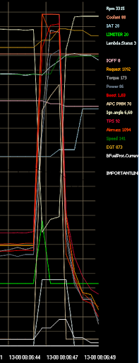

Zo, maar weer eens een plaatje van mij, en wel van de rit naar mijn werk
Let op mijn Airmass.... you get what you want... (Auw...
Bedankt voor de tip om wat aan mijn BoostCal.RegMap te doen D. Ik heb 't wellicht een beetje overdone
Mijn LPG injectoren schieten hier snel te kort. Op 98 is 't echter volop genieten
EDIT: Wat ik overigens nog steeds niet begrijp is waarom Rmeq over 1054 heen gaat aangezien mijn tabel daar ophoud.... (oud verhaal...)
