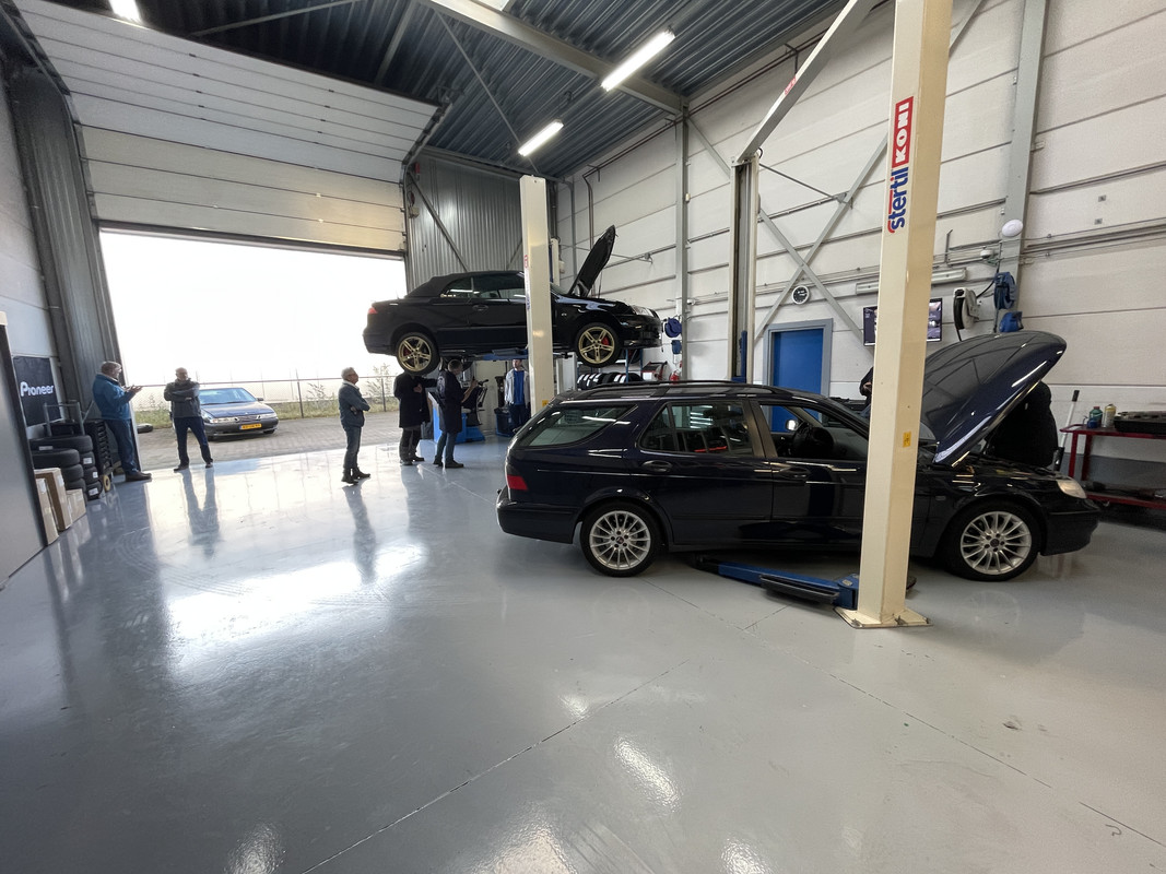

Ik was er ook met de 900. Fijn dat de club deze inspectiedagen organiseert!
Paar sfeerplaatjes:
Paar sfeerplaatjes:
