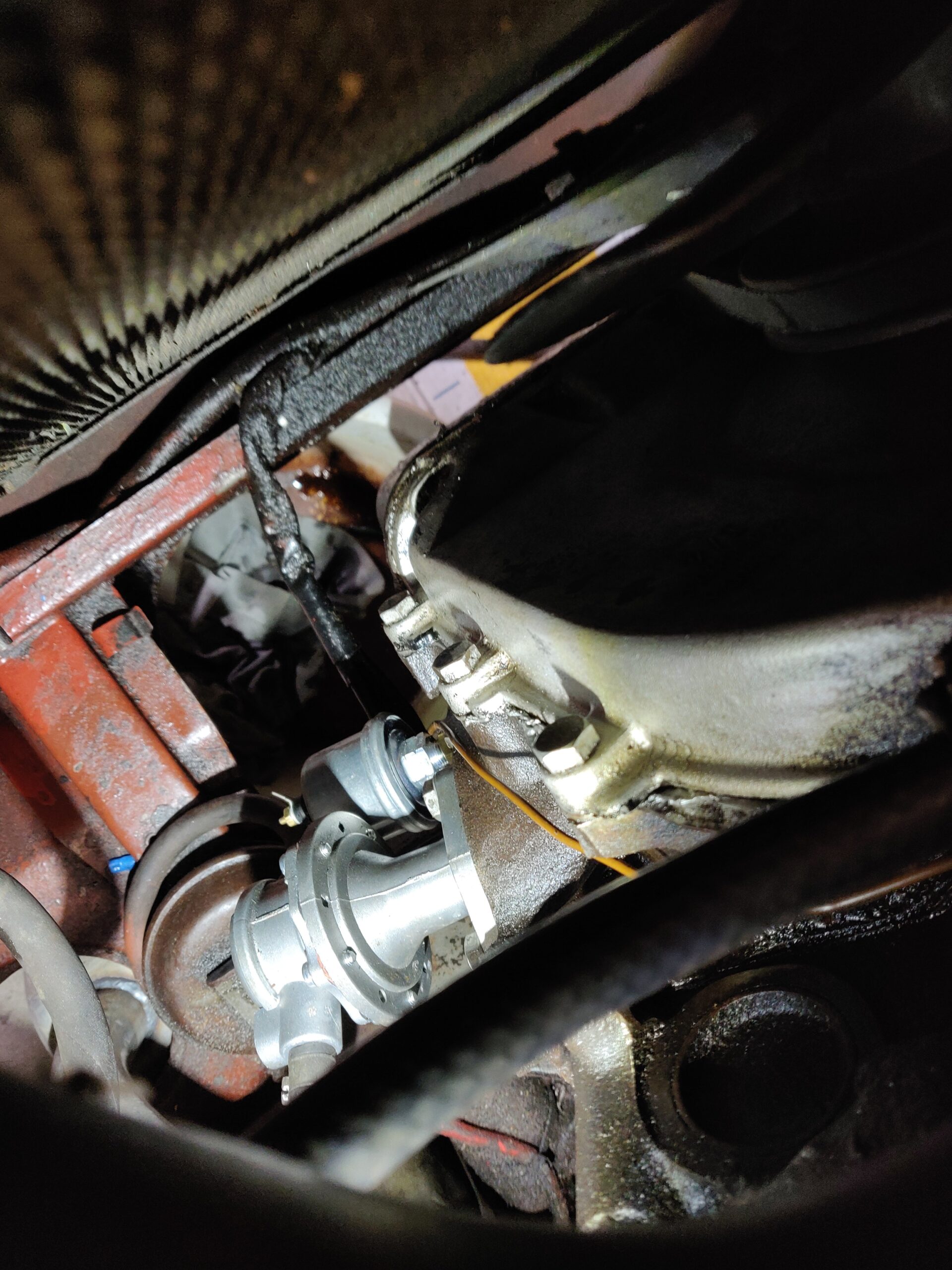

Tjøørd
Re: Oliedruk meter/sensor
Bericht door Tjøørd » zo 27 sep, 2020 19:51
72sonett3 schreef:
zo 09 aug, 2020 21:48
Hij ziet er niet veel anders uit dan de Equus sensor en die past probleemloos onder de benzinepomp.
Dit weekend een VDO-sensor gemonteerd met een kort verloopstukje en dat past inderdaad precies onder de benzinepomp:
