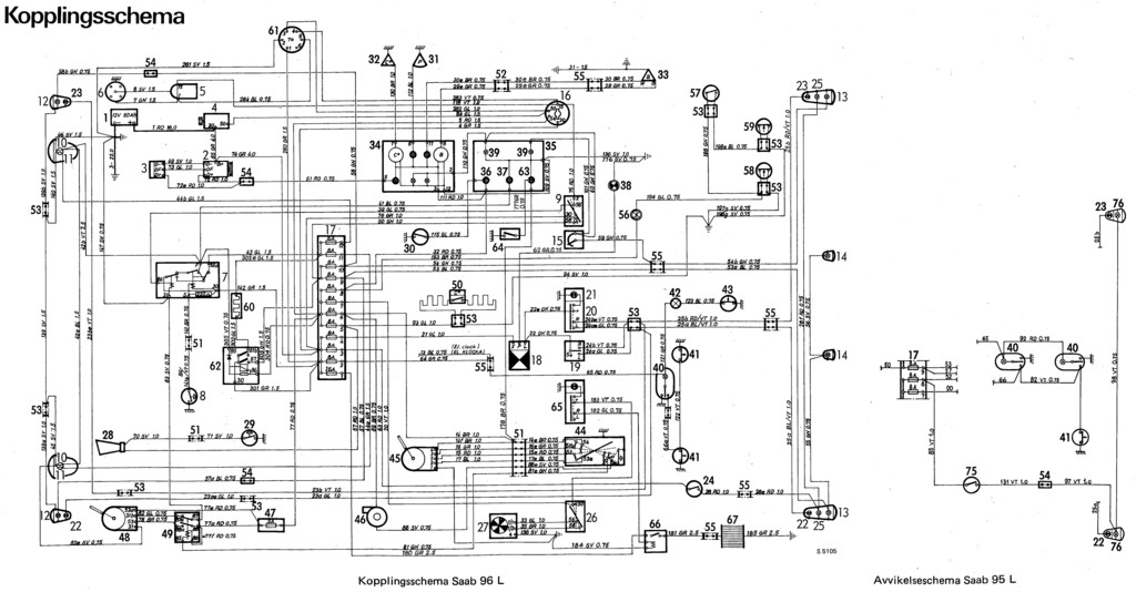

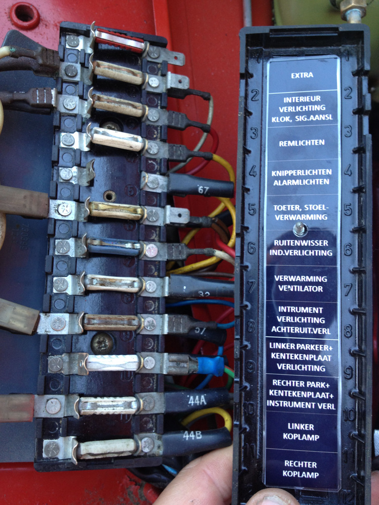

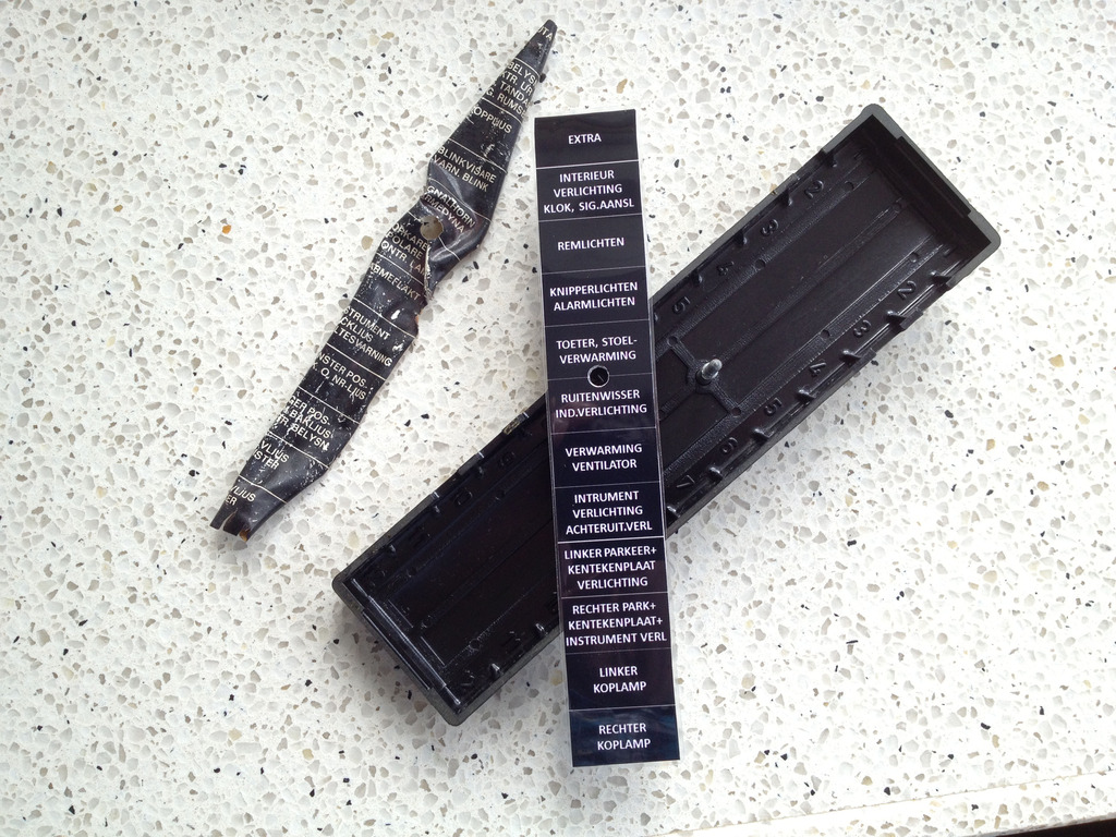

Re: Saab 96 start niet: zekeringen? accu? startmotor?
Bericht door U-Poll » zo 17 apr, 2016 12:57
De sticker in mijn zekeringsdeksel was ook 'sub-optimaal'. Ik heb (na een hoop puzzelen) de tabel gewoon zelf opnieuw gemaakt, geprint en geplastificeerd.
De ene kant Zweeds (orgineel voor mijn auto) en de andere kant Nederlands (dat gaat mij een stuk beter af).
Volledige schema van mijn 1975 95L (daar zie je uiteraard ook alle zekeringen en wat ze doen):
