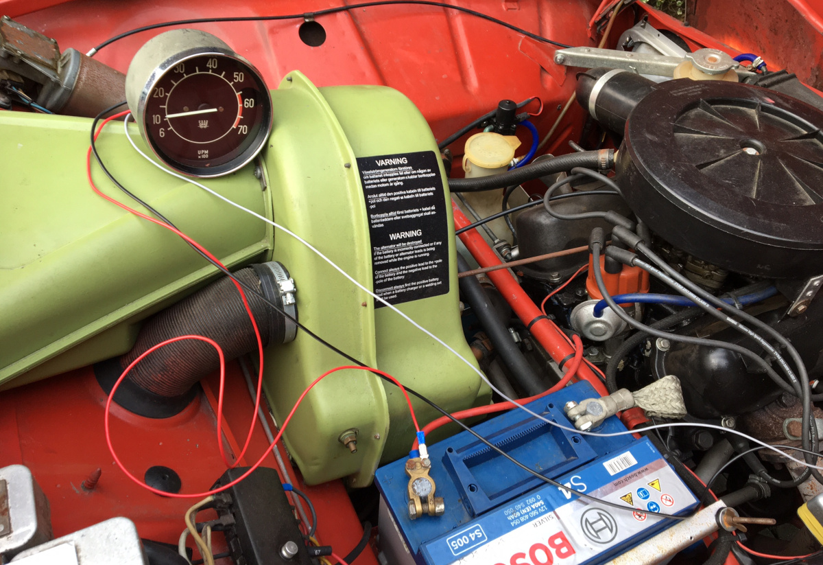

Heb een toerenteller aangesloten, maar ondanks dat de motor stationair regelmatig loopt, gaat de naald op en neer in het onderste bereik. Heb 't aangesloten op de rode draad van de bobine die naar de (elektronische) ontsteking gaat. Weet iemand de oorzaak en oplossing?

Het ligt vaak aan het merk toerenteller. In de bijlage aansluit schema’s van vaak voorkomende tellers. Hopelijk heb je hier wat aan. Op internet vindt je meer aansluit schema’s.

Lees hier even op pagina 44, kabels wel op de juiste aansluiting ?
En is hij wel voor een 4 cilinder ? Of als voor 4 cilinder aangesloten ?

Dát zou ook kunnen, heb ooit eens een toerenteller aangesloten die achteraf voor een 6 cilinder was...maar die reageerde niet schokkerig, maar juist amper.

De toerenteller kun je met een schakelaar op het aantal cilinders zetten (4, 6, 8) en heb 't aangesloten zoals 't beschreven staat. Rood +, 1 op massa en 1 op + van de bobine. :-(
Heb m bij Alie besteld. Merk zal onbekend zijn. :(
