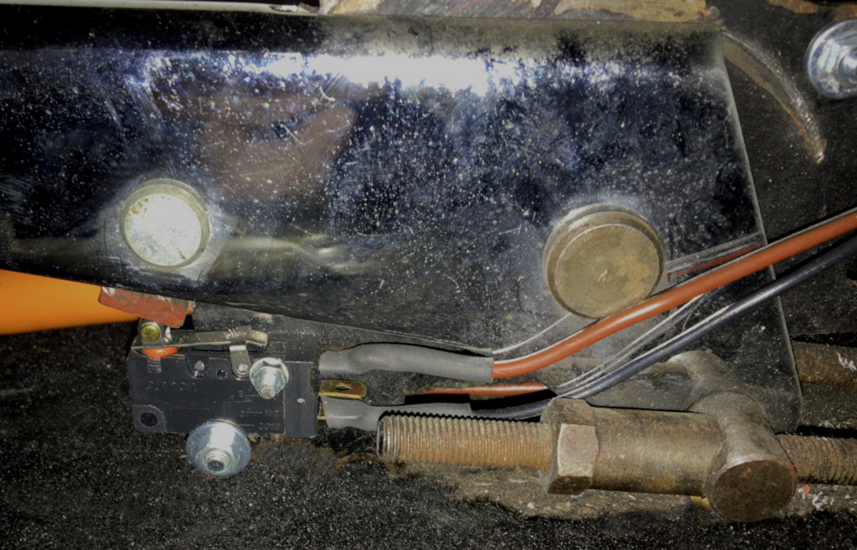

Aan de handrem zit een soort houdertje of contactdoosje voor deze draadjes.
(Dat is het ding met het rode stukje)
Weet iemand waarvoor ze dienen?
En hoe krijg ik ze weer in dat houdertje?

Lijkt mij een schakelaar voor een handremverklikkerlichtje, maar niet origineel en bovendien afgebroken... :(

Dus niet echt waardevol of nodig voor werking van de handrem?
Kan mij ook niet inbeelden waar dat lichtje dan zou zitten op het dashboard.
Is het te herstellen of vervangen?

Wel handig maar niet nodig. Ik gebruik de handrem eigenlijk ook nooit...
In het dashbord zit een lampje voor de vrije slag van de voetrem, deze handremschakelaar zou je parallel over de voetremschakelaar kunnen maken, dan gaat het lampje ook aan bij aangetrokken handrem.
Alles is te herstellen of te vervangen. :)

Aha, dat lampje ken ik, denk ik.
Vind ik nog zo’n schakelaartje waar die draden in passen? Lijkt me nogal een vreemd ding.

Heb je al gevolgd waar die kabeltjes naartoe gaan?

Ze verdwijnen in de kabelboom die van voor naar achter over de vloer van de auto loopt.
Ik vis dat eens uit.

Als je een gordelwaarschuwingslampje hebt dan kan die handremschakelaar daarmee te maken hebben. Het gordel lampje gaat aan als de gordel niet vastgemaakt is EN de handrem los is.

In de schema's vind ik deze schakelaar niet terug, maar ik heb net in mijn '77 96 gekeken en op de plaats van die schakelaar zitten bij mij wel 2 gaatjes in die handremsteun, alsof ze er voor bedoeld zijn.

Het contact zit inderdaad daar vastgemaakt. Ik zal later nog proberen dit te herstellen. Ik hoop ergens zo’n contact te vinden.
Ik hou jullie op de hoogte.

Omdat mijn Sonett geen 'voetremschakelaartje' of wat dan ook had (zoals in mijn 95, voor als je door de rem trapt?), maar wel het desbetreffende lampje op het dashboard had... heb ik zelf een microschakelaartje onder de handrem gezet en deze [op het lampje] aangesloten. Leuk!
Er zat een nokje dat ik er perfect voor kon gebruiken - vaal rood op de foto, vlak boven de schakelaar. Nota bene: de nok duwt/leunt NIET op de schakelaar! Ik heb de handrem helemaal naar beneden gedaan - tot de aanslag - en daarna de microschakelaar op de nok afgesteld. Werkt als een tierelier.
... ik was namelijk al een paar keer weggereden met de handrem er nog op... gaat best technisch ruiken op een gegeven moment (mijn electrische aandrijving gaat natuurlijk gewoon door, no problemo). De lampje is dus [voor mij] erg nuttig!
