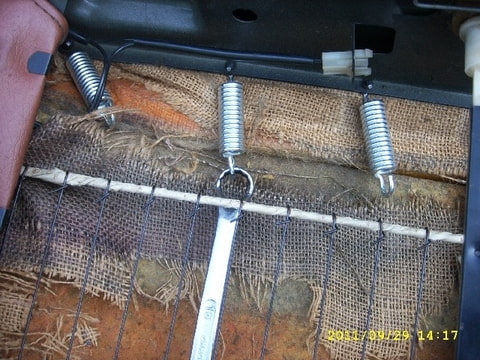

Beide stoelen zijn gedaan en zitten er weer in. Stukken beter geworden. Maar het was toch een flinke klus om die veren aan het matje te verbinden. Uiteindelijk heb ik steeds per veer een stuk ketting eraan vastgemaakt onder de rand van het matje door zodat ik door het andere eind van de ketting een groot breekijzer kon steken om op die manier een flinke hefboom vanaf de zijkant van de stoel te hebben. Misschien een tip voor mede-restaurateurs die net als ik voor de andere methodes niet genoeg spierballen hebben. Hier doet de fysica haar werk... Dat idee van ringen tussen de gangen van de veren te stoppen klinkt ook niet gek, alleen had ik dat bericht niet gelezen toen ik vandaag weer aan de klus begon. Kan er dus niet uit ervaring iets over zeggen.
Overigens zitten toch in beide stoelen van die trekschakelaars voor het veiligheidsriem-lampje en onder de bestuurdersstoel zat bovendien een kleine kunststof elektrische deken voor stoelverwarming. Die heb ik er overigens uit gelaten, was vrijwel geheel verteerd en in de de auto zelf zat geen desbetreffende schakelaar.
Gelijk ook de afstandsbussen onder de stoelen (zelf gemaakt n.a.v. de foto) gemonteerd. Veel betere stand van de zitting! Enfin, uiteindelijk toch klus geklaard. Allen bedankt!

Re: voorstoelen eruit halen
Bericht door turbopilot » za 15 mei, 2021 9:57
Turbobakk schreef:
wo 12 mei, 2021 16:20
Volgens mij heb je de veren verkeerd om zitten. Zie foto
Ik doe er ook altijd een stukje vloerbedekking bij onder, dan zitten ze net wat “harder” en snijden de draadjes niet in het schuim :wink:
Lo Bouwens
Bericht door Lo Bouwens » di 18 mei, 2021 19:17
Ik heb er ook een stuk vloerbedekking tussen gedaan. Het zit echt perfect.
