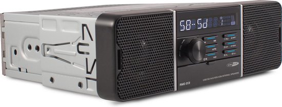

Vorig jaar heb ik een oude (eind jaren 80, begin jaren 90, denk ik) Philips autoradio met cassettespeler in mijn 95 gehangen, gekoppeld aan 2 reeds door een vorige eigenaar in de deuren ingebouwde speakers. De kwaliteit van die speakers staat me al een tijdje tegen en sinds afgelopen weekend komt er alleen aan 1 kant nog maar een heel klein beetje geluid uit. Daarom heb ik van de week een moderne radio gekocht met ingebouwde speakers om van het geklooi af te zijn. Niet retro of periode correct, maar dat interesseert me nu niet zo.
Vanavond wilde ik de radio vervangen. De oude gebruikt al een iso-stekker dus ik ging er vanuit dat het plug&play zou zijn. Dat viel dus tegen, want met de iso-stekker erin en het contact aan doet de nieuwe radio welgeteld… niks :-S+ Oude radio weer ingeplugd. Nauwelijks geluid, maar er staat zeker stroom op.
Kan iemand uitleggen wat ik misschien anders zou moeten doen? :-S+ Of me willen helpen hiermee, liefst een beetje in de regio zuidelijke randstad?
Kan natuurlijk ook zijn dat de nieuwe radio zelf al kaduuk is. Enig idee hoe of waar ik dat snel kan testen? (Zonder van alles te moeten aanschaffen daarvoor)

...Daarom heb ik van de week een moderne radio gekocht met ingebouwde speakers om van het geklooi af te zijn...
Wat een leuk ding!

Wat een leuk ding!
Dank je voor het compliment. In de gondel onder het dashboard ziet het er ook leuker uit dan ik had gedacht, vooral door die uitstekende ronde knop die 'm toch een wat retro uitstraling geeft. Hopelijk binnenkort een foto met werkende unit :wink:
