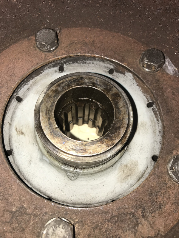

Mijn 96V4 uit '78 heeft last van een 'schoepend' geluid bij het insturen in een bocht. Vooral als je even een stuk gereden hebt. Nadat we bijna alles gedemonteerd hadden hadden we nog steeds speling op de as. Ik zal wiellager vervangen, maar ik vermoed dat de wielnaaf ook niet meer zo lekker is.

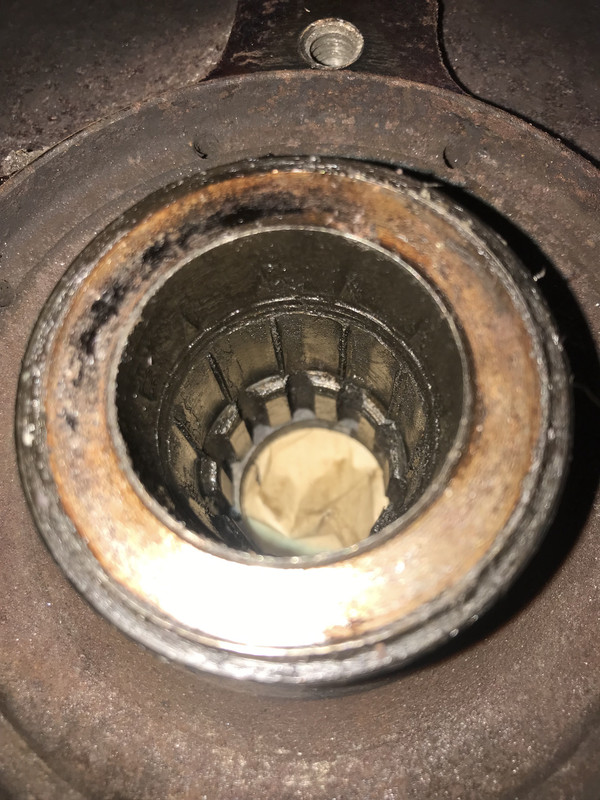

Ik heb er een led lamp onder gelegd zodat je het binnenwerk beter kunt zien
Moeten die spiebaantjes niet helemaal doorlopen? Is het niet beter om de wielnaaf te vervangen? en zo ja, wie kan me helpen?
