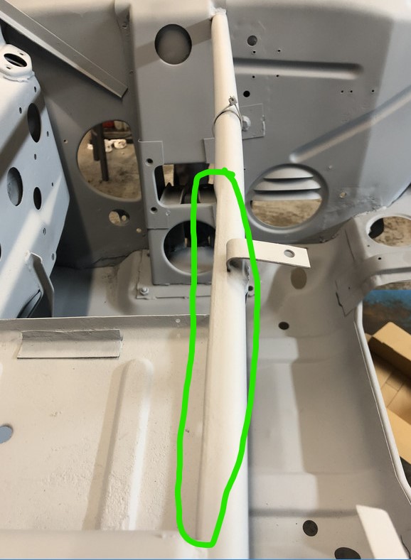

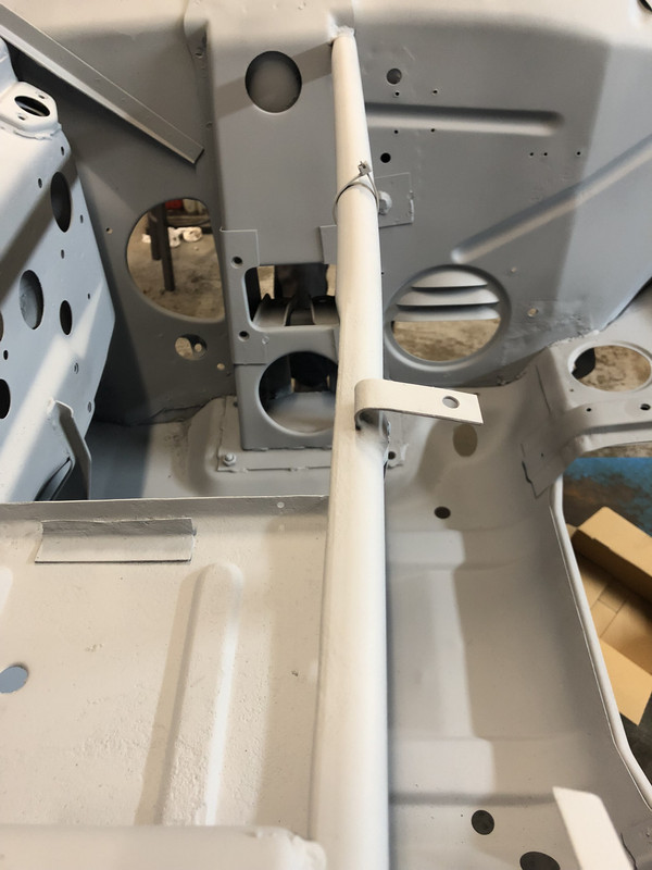

De stang tussen de binnenschermen blijkt een mysterie.
Deze op de foto heeft een flauwe knik, die in mijn 95 lijkt recht.
Mijn vraag aan JoTa of de stang recht/met een knik moet zijn bleek moeilijk te beantwoorden. Johan trof in zijn verzameling 96s beide aan. (Mogelijk het gevolg van een hoop gewrik om de versnellingsbak op enig moment los te krijgen?)
Maar goed: de 96 op de foto wordt gerestaureerd en dit is het juiste moment om te bepalen hoe het er uit moet zien. Geknikt of recht?
Wie weet het?
Afbeeldingfotos online delen

Ik heb een 96 uit 1967 (tweetakt) en een 96 uit 1980. In beide auto’s is de stang kaarsrecht. Ik weet ook niet beter dan dat dat zo hoort.

'77 96, '78 95, '79 96 die ik heb of had: allemaal recht, ook nooit anders gezien.
(De buis in een Sonett is ook recht.)

Bericht door MvR » ma 13 dec, 2021 21:17
Mooi, de meerderheid is duidelijk hier. Recht dus. Ik ben speciaal naar mijn werkplaats gelopen om nogmaals te checken. En ja, die van mijn auto is echt ook recht. Ik geef het door. Kunnen ze 'm morgen recht zetten.

In het onderdelenboek staat het ding ook afgebeeld als een rechte pijp, onderdeelnr 73 47 180.

Geen enkele reden waarom hij krom zou moeten zijn.
Dat wrikken om de versnellingsbak los te krijgen lijkt mij zeer wel mogelijk,

MvR schreef:
ma 13 dec, 2021 19:53
Ogenschijnlijk lijkt er een klein deukje/knikje in het midden van die stang te zitten > er is dus flink 'gewrikt' met de versnellingsbak!
NB: mijn stang (95L uit 1975) is ook kaarsrecht.

U-Poll schreef:
di 14 dec, 2021 12:25
Er zit niet zozeer een knikje in, het groen omringde deel van die stang is verjongt om ruimte te geven aan de accu die daar komt te zitten.
ik had die stang ook licht verbogen bij het demonteren van de versnellingsbak en heb me staan verwonderen over de aanpassing aan die stang, voor de accu lijkt er precies net genoeg ruimte, dus waarom dan extra moeite doen in het aanpassen van een simpel stuk pijp waardoor dit onderdeel ze destijds 4x zoveel heeft gekost...

Leuk detail. Was me niet eerder opgevallen. De stang in mijn 96 1967 is over de hele lengte rond (en kaarsrecht). Bij de latere bouwjaren (vanaf 1974, of iets eerder?) zit er aan de rechterkant een uitsparing voor de accu (maar ook dan is de stang kaarsrecht).
