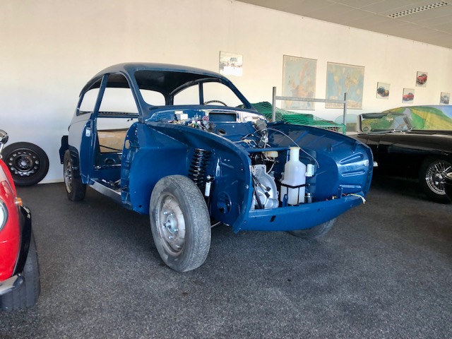

Een goede vriend annex klassieker restaurateur is bezig met de restauratie van... een 96 uit 1974. Een 'eerste eigenaar auto'. Na alle rotte delen te hebben vervangen (deels door OEM plaatwerk!) is de auto gespoten en nu is het stadium van opbouwen begonnen. Een paar foto's en opmerkingen.

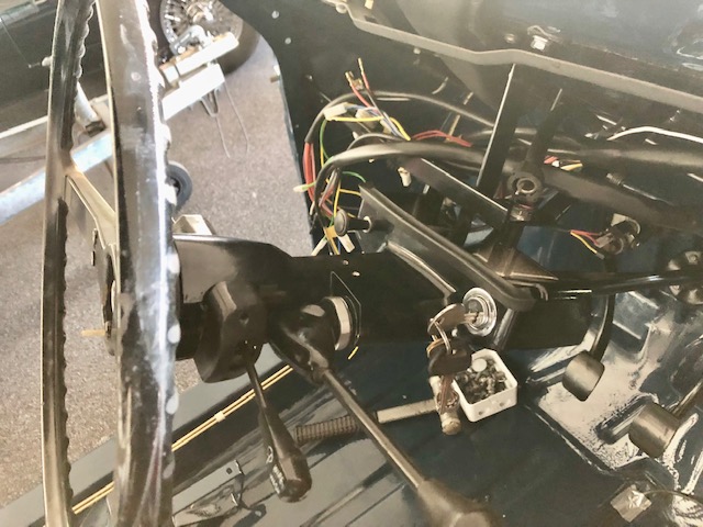

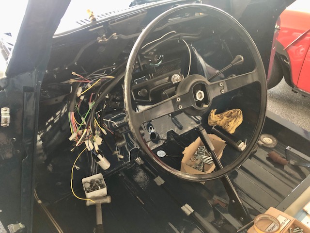

- de kabelboom is helemaal nieuw en gemaakt door een bedrijf in Almelo.
- de kabelboom heeft een hoop extra relais en zekeringen voor allerlei 'goodies' zoals de elektrische fan, extra lampen enz.
- de stuurkolom is helemaal uit elkaar geweest en het 'huis' is gepoedercoat. Let even op de twee getapte gaten bovenop de stuurkolom. Dit is het moment om te zorgen dat een toerenteller goed stevig aan de stuurkolom kan worden bevestigd!
- ieder onderdeel, ook de na montage onzichtbare, is verzinkt of gepoedercoat.
En verloopt alles volgens plan? Niet helemaal. Na het installeren van de versnellingsbak, was het maar goed dat direct daarna de olie in de bak ging. Die was lek! Een (hier bekende) bakken-revisie-specialist had een lekke pakking geïnstalleerd(...) in de bak waar de rechter aandrijfas aansluit op de bak. Het liep er gewoon uit. Maar goed dat de olie er in ging voordat de motor en koppeling gemonteerd waren!
