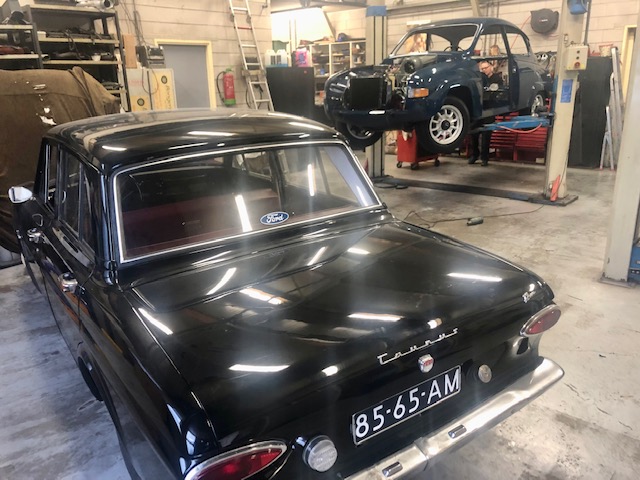

Ja, maar is optisch bedrog dat de leiding en het rubber elkaar raken. Er zit daar een langsprofiel waar de leiding doorheen loopt en het rubber steekt uit over het profiel. De leiding loopt helemaal vrij; het profiel is er diep genoeg; er zit vast nog behoorlijk ruimte tussen.

Tussen uitlaat en tankje hoort een hitteschild te zitten. Met de aanzuigbuis van het originele luchtfilter in zomerstand zit de aanzuigopening voor het schild, in de winterstand er achter. Zonder schild en een uitlaatpijp die dikker is dan standaard smelt je voordat je het weet een gat in het tankje.

Zelfde motor!

Bijna als het nog origineel is :D
1200 CC. Doorgangen koppen (nog) zijn kleiner
Deze heeft vermoedelijk bussen, wat gelijk kan staan aan drama
Als ik de eigenaar er van was, dan kwam daar een blok in met saab + spec ( 90 pk in die taunus, met achterwielaandrijving en een licht kontje ) :wow:

Nou... deze heeft het 1500 blok! Nog meer interessant... het is een voorwiel-aandrijver. Maar wel met een Jurassic Park vering: een dwarse bladveer aan de voorkant en twee bladveren achter.
