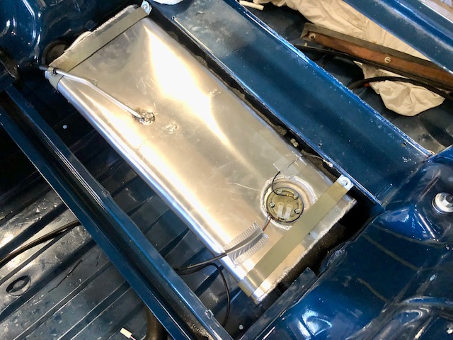

Mijn benzine metertje kwispelt vrolijk en geeft niet echt nauwkeurig de hoeveelheid aan. las ergens dat een tank van binnen gestraald kan worden. Iemand goede ervaring daarmee of andere tips?

Dat heeft in mijn beleving niets te maken met de tank maar met de vlotter weerstand of zo. Kan wel aarde van de vlotter zijn.

Denk inderdaad dat het de vlotter is. Bij volle tank doet ie het een tijdje goed en bij de laatste liters gaat wel gewoon het lampje branden. Maar als ik toch mee bezig ga leek het me goed de hele tank, die er al een kleine 50 jaar in zit, aan te pakken

Je kunt je vlotter laten reviseren bij Onno Kempink (even googlen). Ik heb er goede ervaringen mee.
Re: Benzinetank revisie of nieuwe?
Mocht je toch een nieuwe tank willen: ik ken een adres.frodo schreef: ↑za 07 jan, 2023 22:4996 uit 1975.

Dit voorjaar staan meer klusjes op de lijst. Ik denk dat een nieuwe tank op het lijstje komt.
