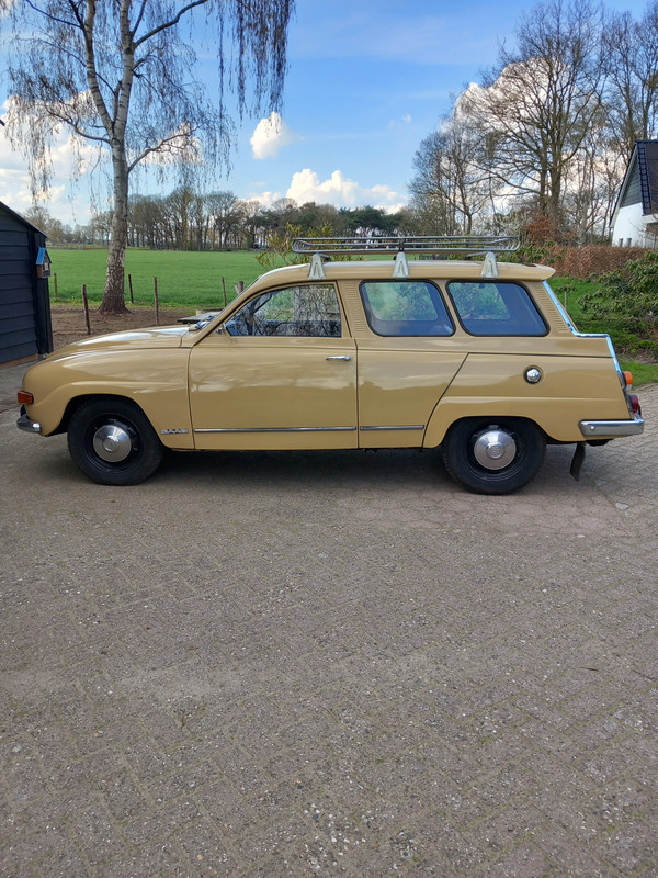

Cosmetische 'goodies' voor mijn 95.
Roel95
Re: Cosmetische 'goodies' voor mijn 95.
Echt heel mooi en vakkundig gemaakt!
Woodybouwt
Staat mooi op t werkpaard 95

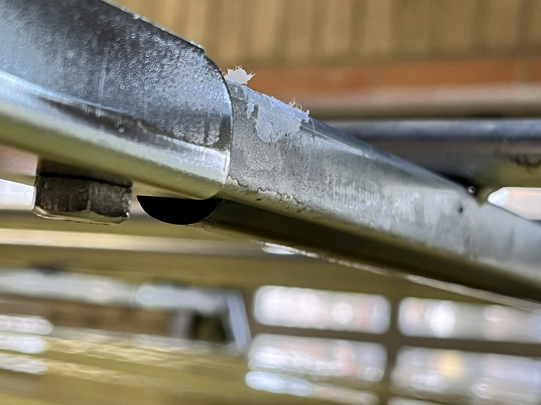

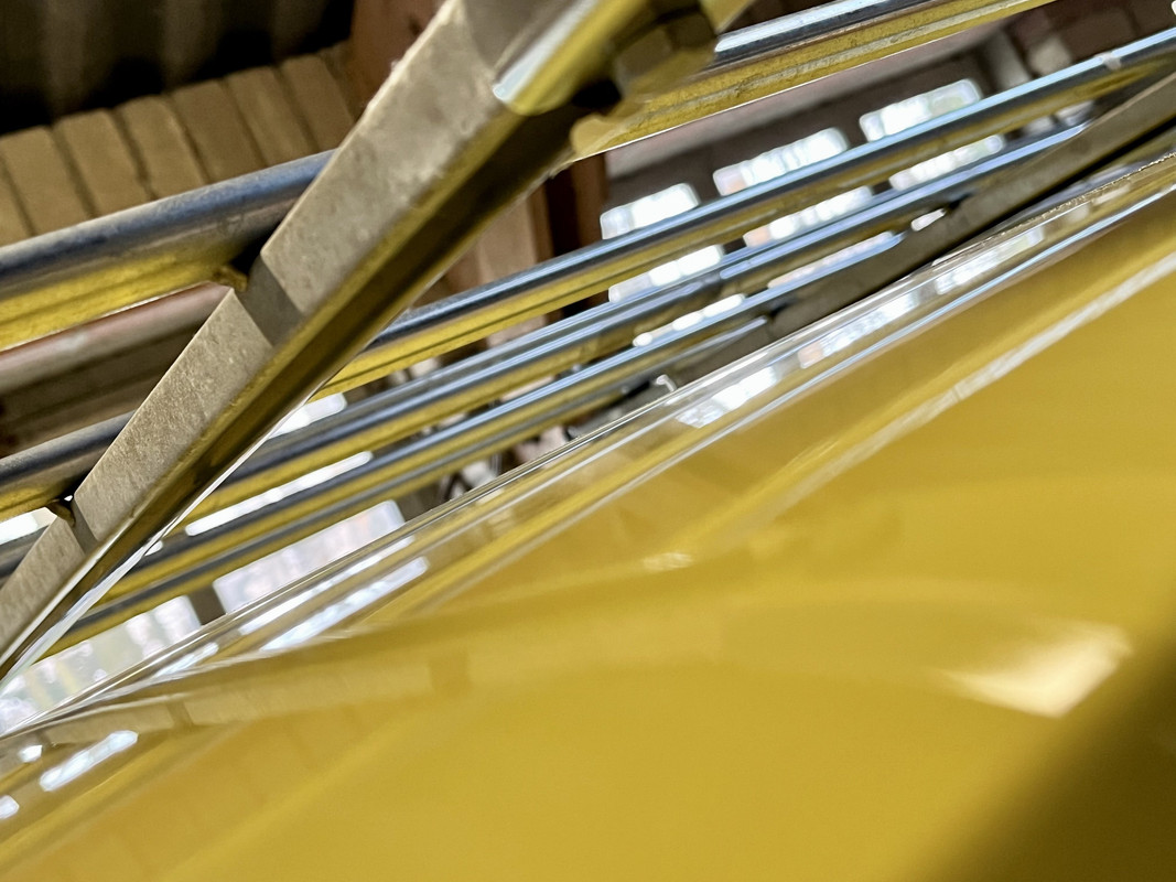

Ik heb wat foto’s gemaakt v mijn dakrekken. De roestige heeft 5 langsliggers. De voeten hebben een knik naar de dwarsligger toe. En t is een u-profiel die vanaf de onderkant met 2 bouten vastgezet worden. Door de knik zit er meer ruimte tussen t rek en t dak. Kniesoor die daar op let. T rek zit er bij jou mooi op

Dank voor die foto's en de opmerkingen!
Ondertussen begrijp ik dat er veel aan de hand is (was) in de wondere wereld van Saab-dakrekken...
Voordat ik de bestaande pootjes (van een 99) ging veranderen, heb ik contact met Johan T. gezocht. Hij heeft een 95 met een dakrek in zijn Saabmuseum staan. En hij was zo aardig om even de kortste afstand tussen rek en dak te meten. Dat is 4 cm tussen de onderkant vh middelste profiel en midden-op het dak.
Ik was eerst van plan om de bestaande gootjes een knik te geven zoals je laat zien op de eerste foto. Mijn eerste 'spuugmodel'* van karton had ook die knik om precies op 4 cm uit te komen. Maar toen realiseerde ik me dat met alleen verplaatsen en de hoek veranderen, alles iets lager zou komen te zitten, maar het zou wel een stuk makkelijker zijn: geen stukjes ertussen lassen. Het resultaat is dat dit rek iets lager gepositioneerd is t.o.v. het dak: de minimale afstand (waar Johan 4 cm mat) is bij mij 2,8 cm. Zeg maar 3 cm. Zo'n rek zit er voor de sier op... ik ga toch geen zware spullen erop leggen. Hoogstens een deelbare alu mast van een Laser. Dus een kleine 3 cm is prima en een iets lager-zittend dakrek oogt ook wel goed, vind ik. (Nog wel van plan om een keer een foto te maken van een Laser zeilboot op Thule-dragers & voetjes -die hoger zijn- op de 95 - Deze auto is perfect voor het vervoer van zo'n dinghy zeilboot! Lang dak, 3 dragers. Geweldig. Is wel een echte jaren 70 foto dan!).
Op een foto in dit draadje staat nog ergens een foto van een beige 95 bij Imparts. Die heeft weer een heel andere set-up: de pootjes hebben anders gevormde omgezette randen, meer parallel aan de vorm van het deel waar Saab op staat; en de U profieltjes zijn daar buisvormig en schuiven binnen de profielen van het dakrek zelf. Jouw onderste foto van het rek tegen de muur is er zo eentje!!!
Mijn rek heeft inderdaad 6 langsliggers. Ik heb ze nu met 5 en 6 gezien. De breedte van mijn rek (bovenste langsliggers gemeten) is 104,5 cm. Ik ben wel benieuwd wat de breedte van een '5-liggers' is. Wil je eens meten? Het lijkt iets smaller te zijn. Ik heb deze ook pas gekocht nadat ik op de site van Imparts een foto zag met een 95 en een '6-ligger'. Zodat ik niet in de problemen zou komen.

Woodybouwt
Tbc: breedte van dakrek met 5 langslegger is smaller, 90cm. En die heeft een iets andere voet, zoals jij al aangeeft. Nog steeds in de planning om t te laten verzinken. Staat nu weg te roesten en deze dakrekken worden steeds zeldzamer. Avatar aangepast, zodat mijn Saab er ook staat zoals ik er mee rijd, met dakrek
Een Laser op de Saab moet met zn gewicht van ongeveer 60kg goed kunnen. Plaats maar een foto als je wilt. Ben benieuwd
Vroeger veel in gezeild. Leuke 1-mansboot.
De dwarsliggers zijn aan de onderkant open. Geeft tijdens t rijden een fluitconcert. Heb er aluminium strips in geschroefd, waardoor ze dicht zijn.
Dank voor het opmeten!
Mijn rek (eigenlijk splinternieuw) kwam met 3 rubber profielen die in de opening passen waar jij een alu strip in hebt gelegd. Het rubber profiel lijkt verrassend veel op hetzelfde profiel van Thule.
Ziet er goed uit. Qua vraagprijs zou ik zeggen dat je het dakrek koopt en de auto er gratis bij krijgt! En nee, ik breng geen bod uit. Ik heb mijn zinnen op iets anders gezet dat (nog) niet te koop is. Maar als ik lang genoeg wacht...
Nee ik bedoel het gleufrubber is (bijna?) gelijk aan het Thule model.
Om de uiteinden van het rubber en de buizen zat een soort van stickerpapier, wrs om de uiteinden van het profiel op zijn plek te houden. Moet dat nog een keer verwijderen.
