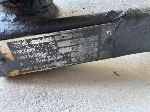

Hetzelfde op deze trekhaak, origineel Saab.
