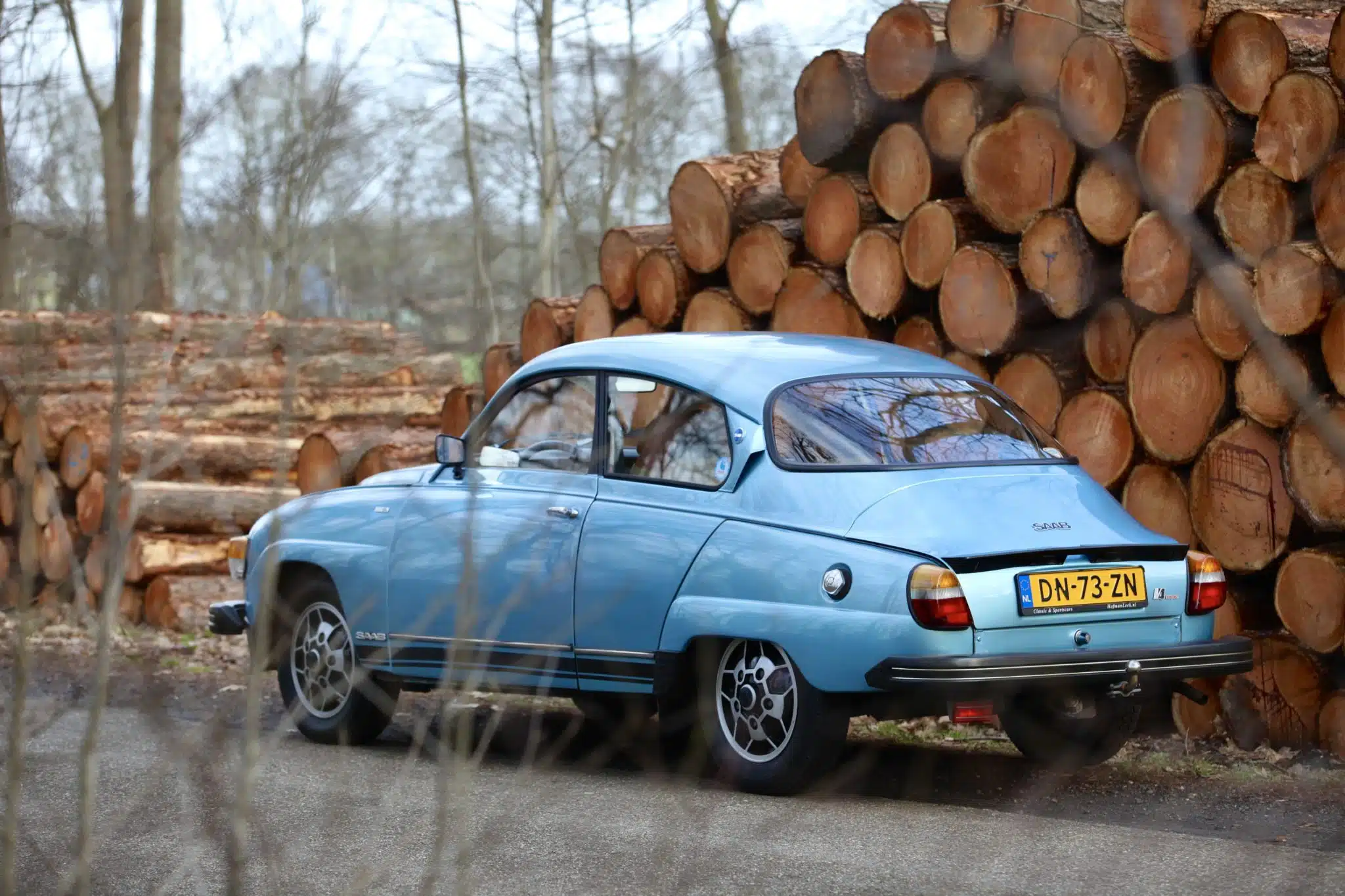

Bericht door MvR » vr 15 dec, 2023 23:01
Een Jubileum met alleen de zwarte spoiler:

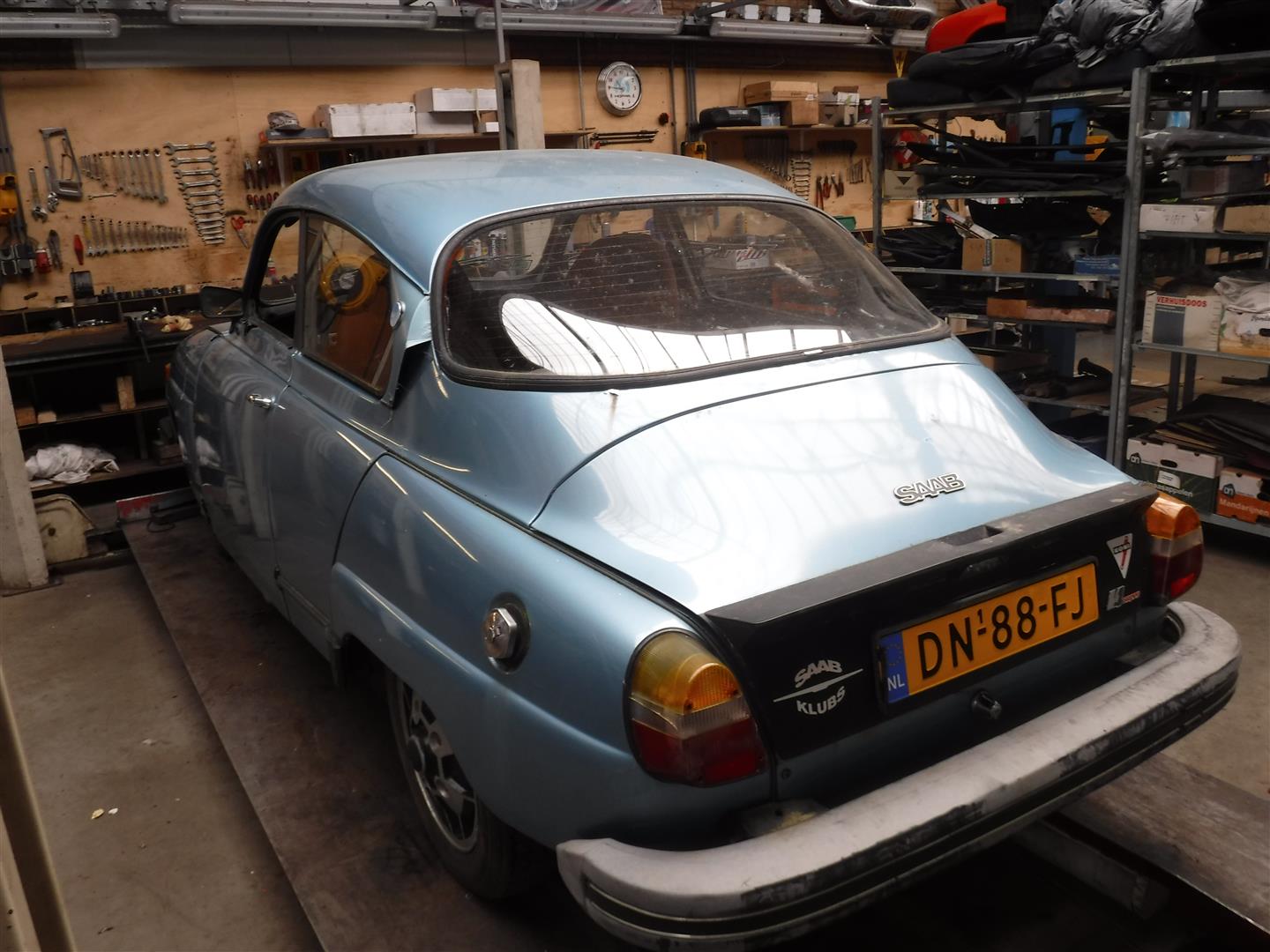

Bericht door Willem13 » za 16 dec, 2023 14:53
Heel veel variaties inmiddels dus bij de Special uit 1979, maar bij de V4 uit 1980 heurt het van origine zo.

Bericht door MvR » za 16 dec, 2023 16:53
Mooi! zo is die van mij ook! Vanmiddag bezig geweest draadeinden in de spoiler te maken. Beetje 'hit-and-miss': hoe lang moeten ze zijn? Draadeindjes van 42, 43mm lijken het goed te doen. Helemaal vastdraaien in de de spoiler en dan ver genoeg uit-stekend om een ring en een zelfborgende moer op te zetten.
Wat opvallend is: de spoiler heeft 4 tapeinden, netjes verdeeld over de breedte van de klep. De twee binnenste gaten komen opvallend genoeg niet overeen met de gaten van de chromen handgreep! En zijn voor de zwarte spoiler dus 4 nieuwe gaten gemaakt. De 'echte' gaten voor de chromen handgreep hebben beide ook netje doorvoer-rubbers!

Bericht door 72sonett3 » za 16 dec, 2023 17:12
De buitenste moeten langer zijn, steken door het profiel aan de binnenkant.
Bij mijn '77 96 zitten er schroeven in.

Bericht door jota » za 16 dec, 2023 22:32
Bovenste jubileum is wel erg mooi, vindt de eigenaar vast niet erg :). De onderste klopt als jubileum niet. De Zweedse Special (laatste 300, wat ze overigens niet zijn) hebben wel een zwarte spoiler en zwarte achterkant onder nummerplaat en meer opties. Striping met woordje SAAB hoort op een Sonett en niet op een V4 96. Die van mij heeft de striping zonder woord SAAB en is door ons zelf op ware grootte nagemaakt.
Het chroom handvat op de jubileum was een creatief idee van de Nederlandse importeur. Die van mij heeft ook gewoon gaatjes onder de rubber stripjes.

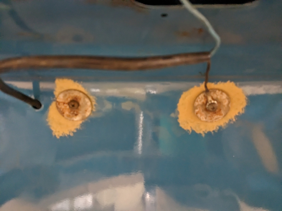

Bericht door jota » zo 17 dec, 2023 11:13
Als toevoeging, zwarte spoiler heeft geen tapeinden, maar wordt met schroeven met relatief grote ringplaten op de kofferklep bevestigd. Ik heb nog nooit gaten moeten boren om het passend te krijgen.

Bericht door 72sonett3 » zo 17 dec, 2023 11:31

Bericht door jota » zo 17 dec, 2023 11:41
Dat bedoel ik :)
