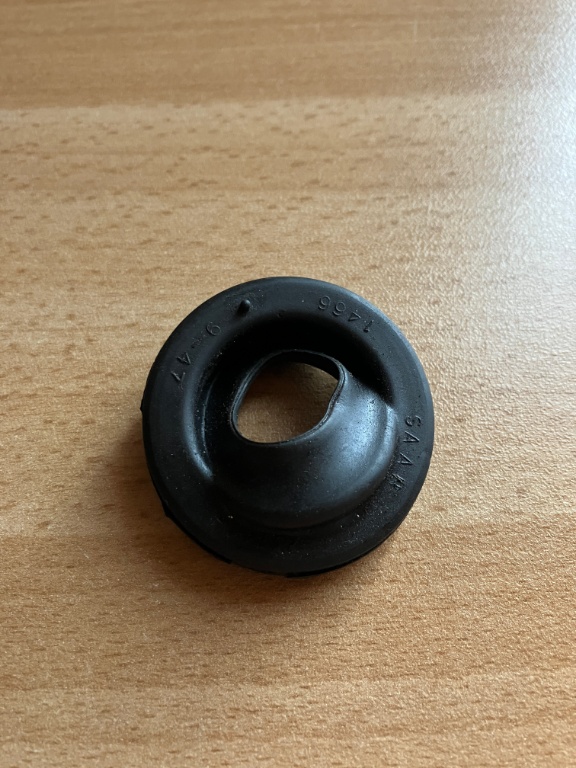

Oh en wat voor rubber doorvoer gebruiken/ gebruikten jullie?

Deze rubber doorvoer heb je nodig:
