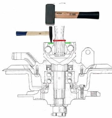

Ik begrijp het niet goed, al die moeite om de rubbers over het T-stuk te krijgen - met het risico op scheuren - terwijl de aandrijfas er onderuit ligt? Als je zover bent kun je de cardan in de bankschroef hangen en met één goedgeplaatste tik met een hamer mep je de as uit de homokineet. Nieuwe rubbers monteren is dan een eitje. (Met de as op zijn plaats doe ik het wel op jouw manier 🙂).

Geloof me, ik heb dat bij de eerste as geprobeerd. De homokineet kwam niet los..Gewoon niet. Mijn bankschroef wel… dus, bij deze as heb ik het niet eens geprobeerd. Daarbij heb ik deze as dus niet uit het wiellager gehaald met maar de hele zaak compleet ingespannen. Zo ging het echt prima.

Die ene goedgeplaatste klap is net het punt. Ik heb het twee keer moeten doen en het kwam pas los na meerdere malen zo ongenadig hard hengsten dat ik bang werd de boel aan gort te slaan. En net op het moment van de uiterste vertwijfeling kwamen ze los. Ik hing ze wel in de Workmate, dan heb je geen risico van dingen los slaan. Maar een beetje eng blijf ik het wel vinden.

Je moet ook op precies de goede plaats slaan...
viewtopic.php?f=11&t=118503&p=1296490

Hiervoor is ook speciaal gereedschap te koop.
Ik zou persoonlijk een stuk hout of een slagkoper gebruiken ipv twee hamers, zo weet je zeker dat je niks kapot maakt of beschadigs. Als je uitschiet met de hamer dan is wel een kogel baan beschadigd…

Die homokineet zal je er op de een of andere manier best af kunnen rammen, maar ik ga het niet meer proberen. De ashoezen zijn nu nieuw en als er een homokineet stuk gaat regel ik wel een as waar ie wel van los komt zonder dat het mij een bankschroef kost.

Speciaalgereedschap 78 43 024, en 78 41 612 om het weer in elkaar te zetten...

Met een hoesspreider of eenvoudige cv joint trekker (AliExpress 7€) gaat dat veel sneller en veiliger
