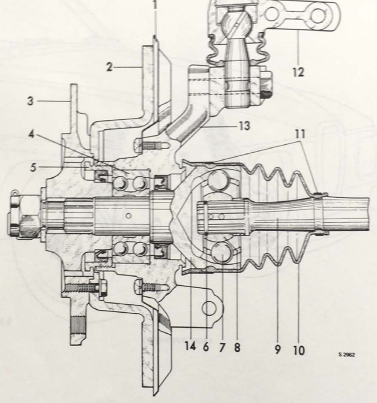

De homokineet is uit de spindel. Aan de askant zat er ca een halve centimeter tussen spindel en het schuine gedeelte van de homokineet, dat was opgevuld met vet. Klopt het dat daar zoveel ruimte zit? Ik heb nooit ook maar een indicatie gehad dat iets niet goed zat, maar ben wel nieuwsgierig naar of het normaal is.

Re: Double trouble
Als je de lijnen van ashoes 11 volgt tot waar ie ophoudt aan de homokineetkant zie je ruimte tussen de schuine kant van de homokineet bij 14 en de spindel. Afgaande op de tekening denk ik dat het antwoord dus ja is.

Re: Double trouble
Ja daar is een ruimte, maar er zou geen vet in moeten zitten. Aan de linkerkant zit een keerring van het wiellager en de andere kant is de stofhoes van de homokineet. Die stofhoes en de homokineet zitten wel vol met vet, en het wiellager ook.

Re: Double trouble
Ik drukte me niet helemaal correct uit, er zat alleen vet helemaal op de rand. Als ik zie hoever de ashoes daar overheen zit heeft die het rondvliegende vet binnenboord gehouden, wat na 25 jaar een afsluitende ring heeft gevormd.
