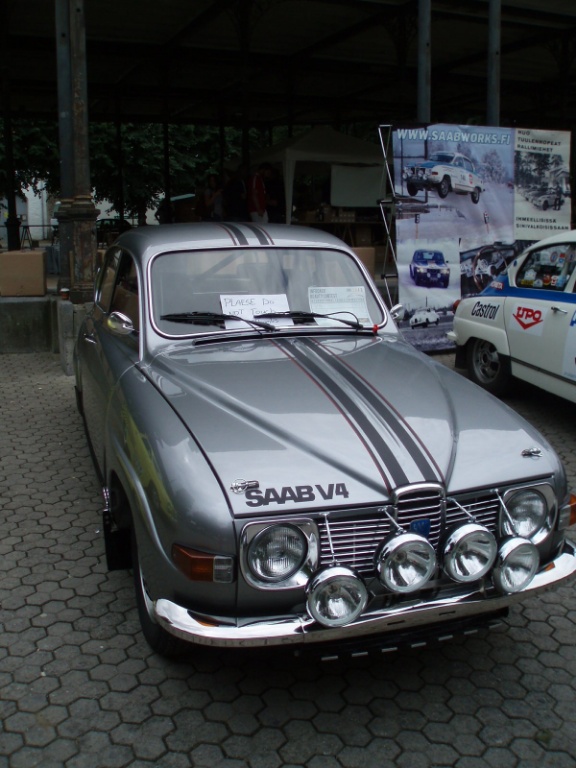

Gebouwd door Frank van Oeteren (Sweedspeed) en ik meen in Duitsland terecht gekomen.
Re: Brede achter spatborden
Deze was te zien op IntSaab 2012 in Spa. Had toen nog de gewone achterschermen.
