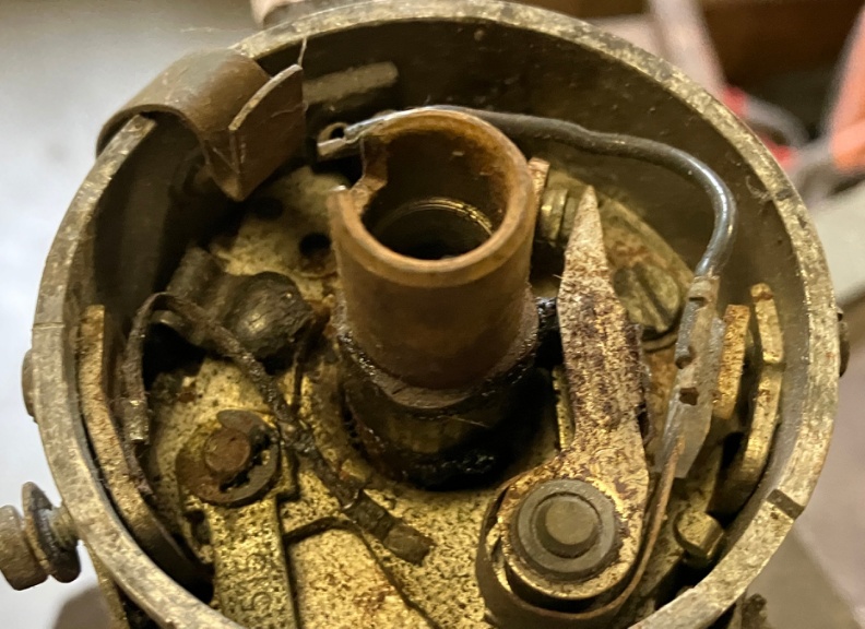

Na het verwijderen van de contactpuntjes zag ik iets vreemds: op de bodemplaat ligt een koperen draadje dat zo te zien ooit vastgesoldeerd zat maar nu niet meer (op de foto onderaan). Wat is dit en waar hoort het aan vast te zitten?

Koperdraadje is de massaverbinding tussen de grondplaat en de condensator. Draadje hoort vastgesoldeerd op de grondplaat:
