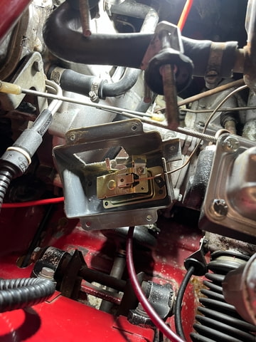

De kachelkraan van de Saab 96 is van het ranco ontwerp en zit ook op de Volvo 140 bv. Alleen zit daar de aansluiting 90 graden verzet ten opzichte van de Saab uitvoering. Dit Volvo-type kraan is echter prima bruikbaar in onze Saabs en na wat zoeken kon ik dat ding op Ali Express bestellen voor 60 euro. Dat is de helft van de goedkoopste Saab 96-eigen kraan die ik kon vinden. Prijzen lopen verder op tot 200 euro en meer. Ik had daar ff geen zin in dus ik heb het een keer cheap-ass gedaan met een kraan van Ali, die overigens 100% gelijk is aan de kranen die de Volvo onderdelen specialisten aanbieden, vaak zelfs met dezelfde foto’s als op Ali..
Any way, de kraan zit er in en werkt prima.
