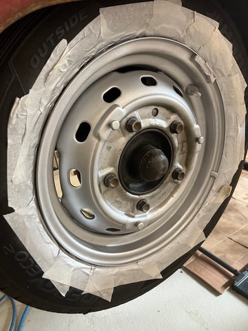

Met de wintersport in zicht zijn er dus winterbanden aangeschaft voor het monster, zoals gezegd de Vredesteins. Die kon ik monteren in de werkplaats van onze hoofdsponsor. In het verleden heb ik veel klanten gehad die vanwege de gunstige prijs destijds voor Vredestein classic banden kozen ipv de Michelins die eigenlijk onder hun auto hoorden. Ik was geen fan van Vredesteins omdat balanceren vaak veel moeizamer ging dan bij Michelins van gelijke maten. Met enige tegenzin heb ik deze dus gekocht en ik ja.., dus ik had al gedoe met balanceren verwacht... en ja hoor, ook nu weer gedoe om de boel enigszins fatsoenlijk gebalanceerd te krijgen. Met vier gestraalde en in de draaibank op zuiver draaien gecontroleerde velgen had ik gehoopt dat het makkelijker zou gaan.
Nou ben ik al ruim 30 jaar met auto's en dus met banden bezig waardoor ik inmiddels ook alle trucjes wel kan als het balanceren moeizaam gaat: Bandjes verzetten op de velg, velg nog eens controleren, binnen/buiten wisselen enz enz... en dan is 10/45 onbalans het beste resultaat. Het moet maar
Ik ga er wel kilometers mee maken en dan opnieuw balanceren. Dat helpt meestal wel.

Ik kan het niet goed zien, maar zijn dit 96 velgen zonder een rand waar de band op ligt?
Oudere velgen stalen velgen hebben die rand niet. Nu weet ik het niet, maar was dit tegen aflopen bij lekke band, of was het voor tubeless banden
francofiel
Re: Francofiel's ‘66 V4: technische update
Van dit type velg bestaan er twee versies: met tubeless “hub” en zonder. Ik heb een voorkeur voor de velg met die hub, maar echt spannend is het niet als die rand er niet is.
