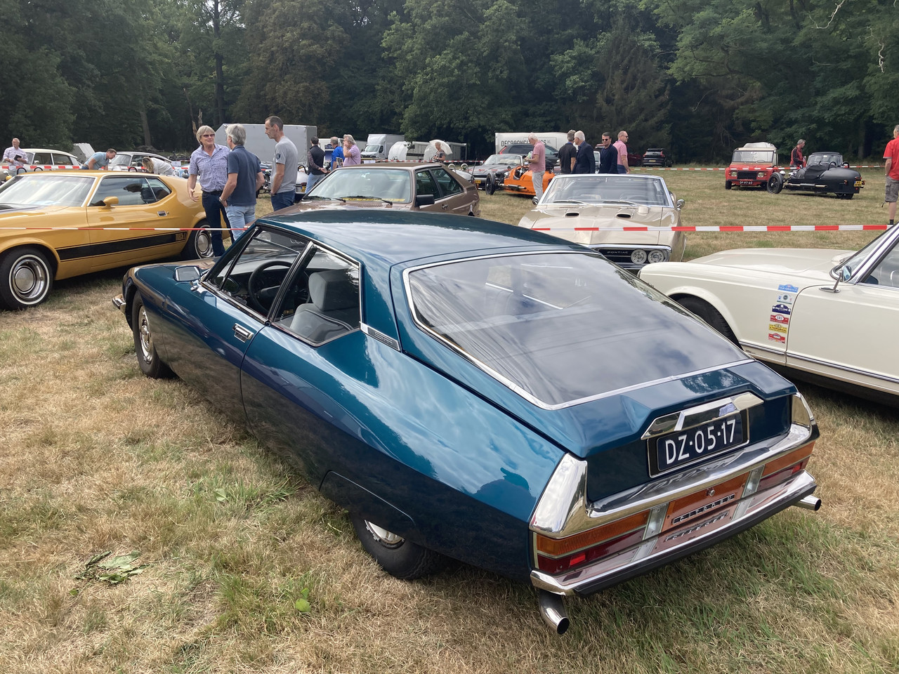

Poah… Citroën SM
, daar kan ik als mede-citrofiel (en BX-eigenaar) alleen maar van dromen. Als het me ooit gegeven is, komt ie er. Al moet ik er zelfs alimentatie voor gaan betalen
Luthart
Re: Francofiel's ‘66 V4: technische update
Heb je die SM nog dan? Met de DS toch de meest begeerlijke citroens.francofiel schreef: ↑ma 26 jan, 2026 11:46Kijk, dat zijn tips waar we iets mee kunnenReserve torpedozekeringen heb ik standaard in de auto. Ik koop ze bij voorkeur NOS want de nieuwe die je nu koopt passen slecht (iets te groot vaak) en zijn van bedenkelijke kwaliteit. Dat de tank klein is merk ik, maar er staat zo'n originele zweedse rode reverse tank in de kofferbak. Verder sneeuwkettingen en een winterhoes voor het neusje, de kachelradiateur is gespoeld en er zit een nieuwe kachelkraan in. De motor heeft een verse thermostaat en er zijn dus winterbanden. Ik denk dat het goed gaat komen. Los daarvan staat er een koffer met reserve onderdelen zoals een paar waterslangen, een verdeelkap en een set contactpunten etc, in de kofferbak en een foedraal met boordgereedschap van goede kwaliteit. De bak is gevuld met 80w nu en schakelt daarmee vooralsnog erg goed. Sowieso laat ik de boel bij grote koude altijd even kort warmdraaien, vooral de bak vind dat fijn. Niet langer dan een minuut of 4-5. Ik ga al zo'n 25 jaar met klassieke auto's op wintersport. Van een Citroën DS, jarenlang een SM, daarna een mercedes Heckflosse, een volvo 164, m'n jaguar en nu dan met de Saab. Je moet je gewoon voorbereiden zoals men in de jaren 60 deed, dan komt het goed. Zo heb ik dus ook altijd een kleine acculader mee. Slim inpakken en een beetje aan het gewicht denken, dan past het prima. Ski's op het dak en gaan.
Vertrek: 12 maart![]()
Deze stond op Soestdijk een aantal jaren terug!
Een C6 is ook een toekomstige klassieker echter ligt dat nu anders ivm de youngtimer regeling en dat een auto na 1987 nooit een status meer krijgt als klassieker…
