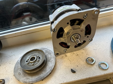

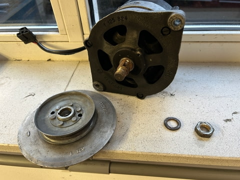

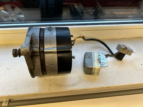

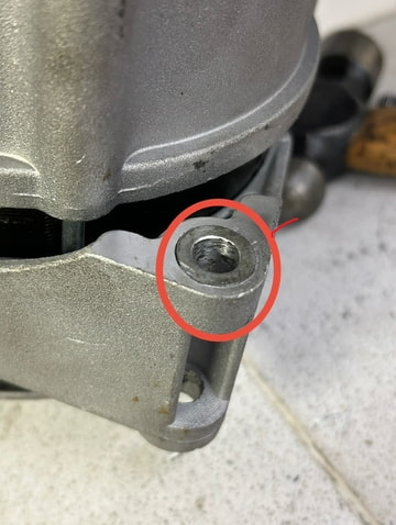

Mijn 96 was nog voorzien van een 35A Bosch wisselstroomdynamo met een aparte spanningsregelaar. 35A is al niet van deze tijd en een losse regelaar geeft ook wel eens gedoe en storingen. Daarnaast waren de lagers van m'n dynamo echt verrot. Tijd voor actie dus!
Eerst dat ouwe lijk er uit, da's echt maar 5 minuten werk..
Ik heb besloten om afscheid te nemen van deze dynamo en te moderniseren: een 65A wisselstroomdynamo, ook bosch, maar met een interne regelaar. Met het nummer van de oorspronkelijke dynamo en de afmetingen kwam ik er snel achter dat de dynamo van een Opel uit de jaren 80-90 precies dezelfde afmetingen heeft. Dat is mooi, die kan dus worden gebruikt. De nieuwe dynamo heb ik bij m'n lokale dynamozaak gehaald, van de Bosse in Haarlem. Ik heb gekozen voor een vervanger met een kleine mogelijkheid tot aanpassing.
eerst de pouly van de ouwe bosch afgehaald. Die kon 1 op 1 op de nieuwe. Dat was nodig omdat de pouly van de nieuwe wat te ver naar buiten stond en omdat de koelfan de verkeerde kant op stond.
Daarnaast moest de nieuwe dynamo iets worden aangepast: de basis is 56mm breed maar de "neus" moest iets verder naar achter om de V-snaar perfect in lijn te zetten met de pouly's van de koelfan, de balansas en de waterpomp. Omdat de nieuwe dynamo aan de achterzijde van de basis van een bus is voorzien kwam dat mooi uit.
De bus er uit getikt en in de draaibank de rand er afgedraaid. Hierdoor kon ik de bus een stuk verder in de basis persen.
Nu was de basis natuurlijk te smal geworden, maar geen nood: de dikte die er aan de achterkant af was kon ik met 2 ringen aan de voorkant toevoegen waardoor de basis weer 56mm breed werd maar de neus van de dynamo verder naar achter kwam te staan.

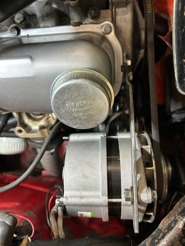

Inbouwen:

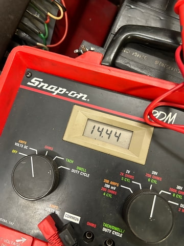

Starten en hatsikidee, 14,4 volt laadspanning vanaf 1000 toeren
Inbouwen:

De alternator van een 900 past ook met eenzelfde aanpassing , heb ik 30 jaar geleden in een Sonett gemonteerd.

Heb geprobeerd het type nummer te lezen op de dynamo maar zelfs met brilletje en "enhance" roepen werd het niet scherp genoeg
@francofiel Misschien kan je die nog even toevoegen in je artikel, alvast bedankt

Die past op de latere V4 motor idd, op de eerste modellen past die niet omdat de spanbeugel net even anders is.Ronnes schreef: ↑wo 11 feb, 2026 13:21De alternator van een 900 past ook met eenzelfde aanpassing , heb ik 30 jaar geleden in een Sonett gemonteerd.

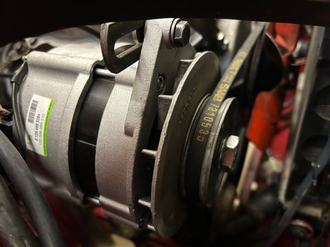

Mooi gedaan met die dynamo! Maar geeft het geen problemen met de riem die gaat klapperen als de dynamo echt aan de bak moet?
Ik heb namelijk eens hetzelfde gedaan met een Renault Estafette. Zat een 18A in, vervangen door een 50A ofzo van een Peugeot 505 die naadloos paste na het overzetten van de poelie. Maar als de accu wat leger was, of met veel elektrisch verbruik, kon ik niet teveel toeren draaien anders ging de v-snaar zo tekeer dat hij eraf kwam. En toeren had je wel nodig met een R4 motortje in een bus van 1200kg. Vrijloop op de dynamo loste het op.

Ik heb geen last van een slippende of klapperende V-snaar. Dat heb ik de afgelopen jaren ook nog nooit meegemaakt na een ombouw moet ik zeggen en ik heb tientallen auto's voorzien van een moderne wisselstrooomdynamo met interne regelaar.
Het mooie is dat ik i.p.v. max 13.7 volt laadspanning bij zo'n 3500 toeren nu al vanaf 1200 toeren 14.4 volt laadspanning heb. Met een paar mistlampen, halogeen koplampen, de ruitenwissers en de kachelblower aan gaat er nu geen laadstroomlampje meer branden en zakt de spanning niet meer in.
