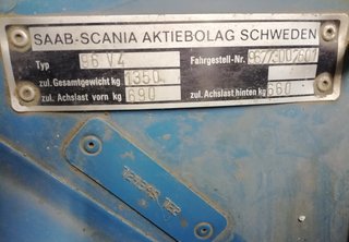

Ik kwam dit vandaag tegen: extra plaatje onder de motorkap van een 96 die in 77 nieuw geleverd is in Duitsland. Geeft een indicatie(?)

MvR schreef:Ik kwam dit vandaag tegen: extra plaatje onder de motorkap van een 96 die in 77 nieuw geleverd is in Duitsland. Geeft een indicatie(?)
Dank! Als het goed lees dan zijn dit de belasting van de auto zelf. Maximaal hele auto en belasting voor - en achteras. Gelukkig heb ik via de zeer behulpzame RDW inmiddels een kentekenbewijs met trekhewicht. 485 ongeremd en 1500 geremd. Dat laatste gaan we niet doen.

MvR schreef:
do 21 sep, 2023 12:59
Vraag me al jaren af wat dat andere plaatje hier op de foto, meegespoten in de kleur van de auto, voor betekenis heeft. Zit ook op mijn 96.

Oelo74 schreef: Vraag me al jaren af wat dat andere plaatje hier op de foto, meegespoten in de kleur van de auto, voor betekenis heeft. Zit ook op mijn 96.
Geen idee …

Het rode plaatje schijnt een soort intern produktienummer te zijn.
Ik kwam dit vandaag tegen...
Hetzelfde soort in mijn '77 96:
