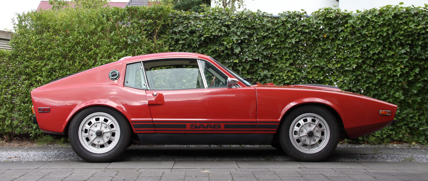

Omdat ik eerlijk gezegd het verschil tussen Tunevirken en Cromodoro's (of whatever) niet zo goed zie -komt vast door de leeftijd- hierbij een foto van mijn Sonett... maar met welke velgen nou precies?

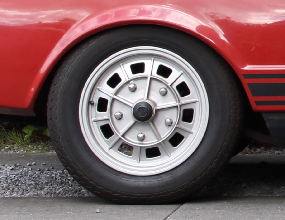

Kun je een detaifoto maken/plaatsen van de naafdoppen die je er op hebt zitten?
U-Poll
Re: Cromodoro’s!
Bericht door U-Poll » di 14 dec, 2021 14:15
Hele simpele zwarte plastic kapjes/dopjes:
Re: Cromodoro’s!
Bericht door turbopilot » di 14 dec, 2021 22:59
Lijken kapjes van soccers 4 gaats,
Ik heb ze er zelf ook op ( op soccers) de originele waren achterover gedrukt
Ik heb ze wel blauw ingekleurd en saab in het zilver. Geen 100 punten, maar mij mooi genoeg en mechanisch sterker. :wink:

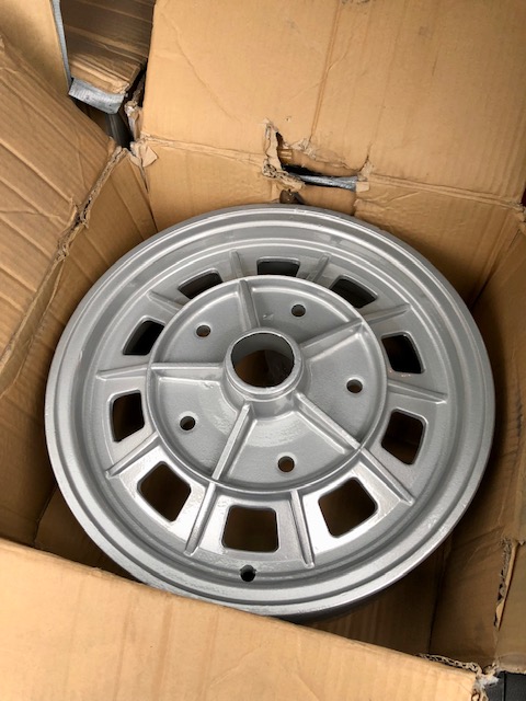

Bericht door MvR » ma 07 nov, 2022 17:50
Zo, het heeft even best wel lang geduurd voordat e.e.a in beweging kwam. Een grote verbouwing thuis moest eerst worden afgerond. Maar nu zijn de wielen gepoederd en ze liggen nu bij de bendespecialist voor een set 155x15 Vredestein Classics. (Moeten uit Frankrijk komen...).

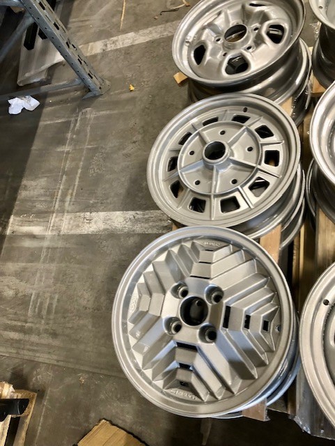

Stralen en poedercoaten... wat een prijsverschillen! Een bedrijf in de buurt vroeg €140 per wiel. Dat vond ik te duur. Van iemand die ik ken, kreeg ik het adres van Holtslag in Zutphen. Een snelle blik en hun offerte:
Coater:" €150".
Ik: "Oh nog duurder dan ik dacht!"
Coater: "€150 voor 4 wielen. Goedkoper kan echt niet!"
(4 wielen!!!!).

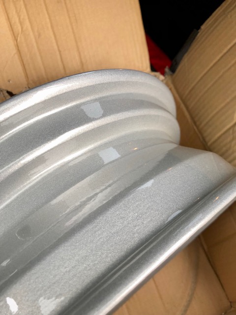

Enfin vandaag opgehaald. Nog even verwarring over de Saab-wielen, want er lag ook een set prachtige Inca's voor een andere klant! Let even op foto 3: er zit binnen de velg niet nog een opstaande rand voor radiaalbanden. In deze set moet een binnenband worden geplaatst!
Nu maar wachten tot de Franse Vredesteins er zijn en dan monteren maar! Ik zal foto's laten zien als het klaar is.
