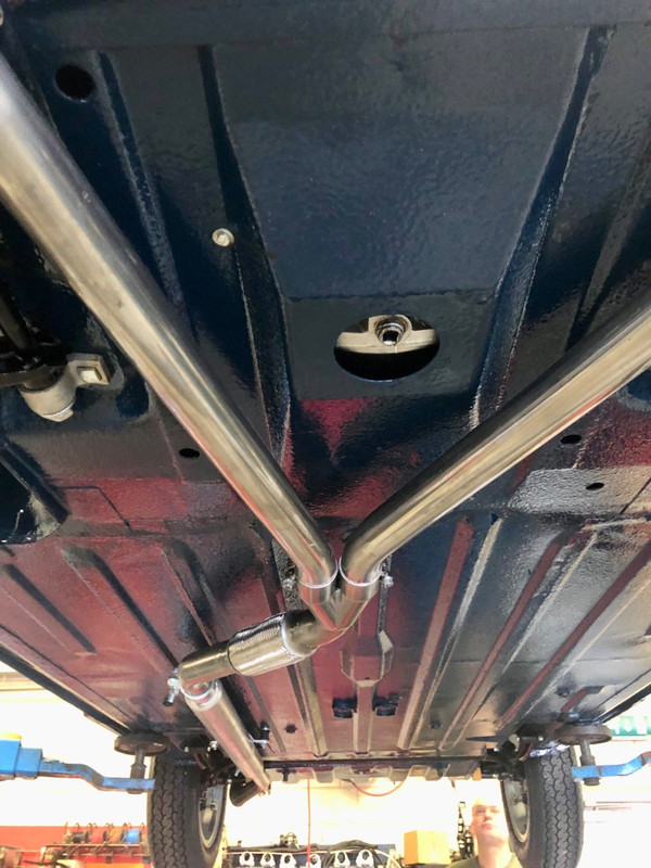

Ik heb aan het y-stuk een rvs uitlaat laten maken. In eerste instantie met maar één demper, maar dat was toch wat teveel herrie. Later een tweede demper bij laten plaatsen.

@turbobakk, wel een lekker strakke bodem zo te zien :wow:

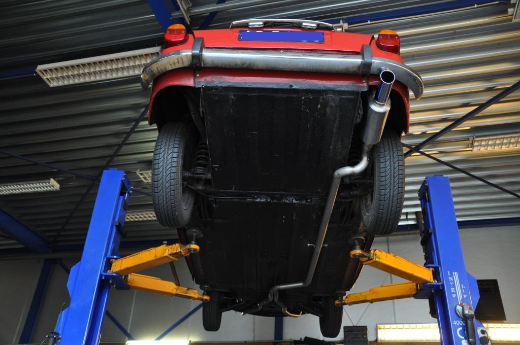

viewtopic.php?f=11&t=144093&start=15#p1612784
Vestasz schreef:
ma 04 mei, 2015 21:04
En een post verder:
