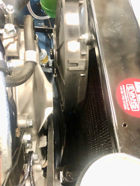

Zo kan het natuurlijk ook, maar door die tuut te laten zitten kan je net de centimetertjes missen die je nodig hebt om er een electrische ventilator tussen te krijgen.
Alex

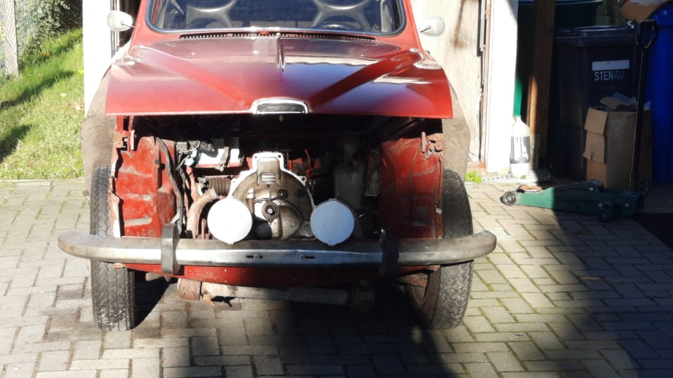

Nog even terug naar: "Hoeveel moet ik van het motordeksel weghalen om alles te laten passen?" Ik had hier nog niet op gereageerd omdat ik dacht dat er genoeg ruimte zou zijn. Hier de gemonteerde motor + elektrische fan (merk onbekend) op de radiator gemonteerd. Ruimte zat lijkt me.

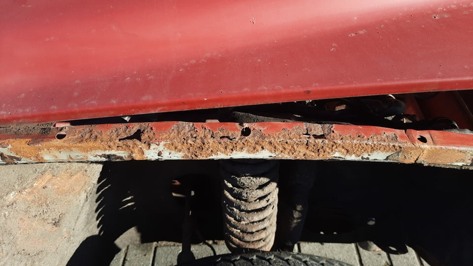

verder ben ik dus ook eens op onderzoek uit gegaan hoeveel rottigheid er nu daadverkelijk verscholen zit aan de auto.

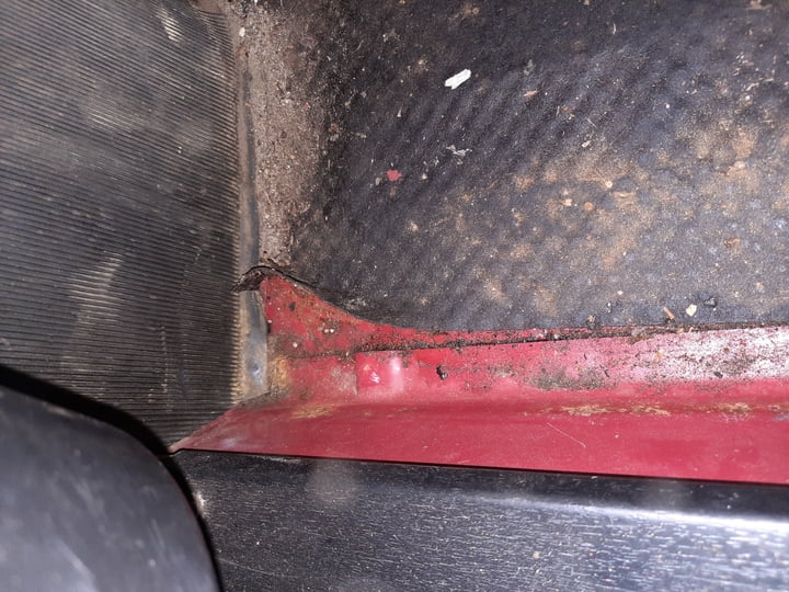

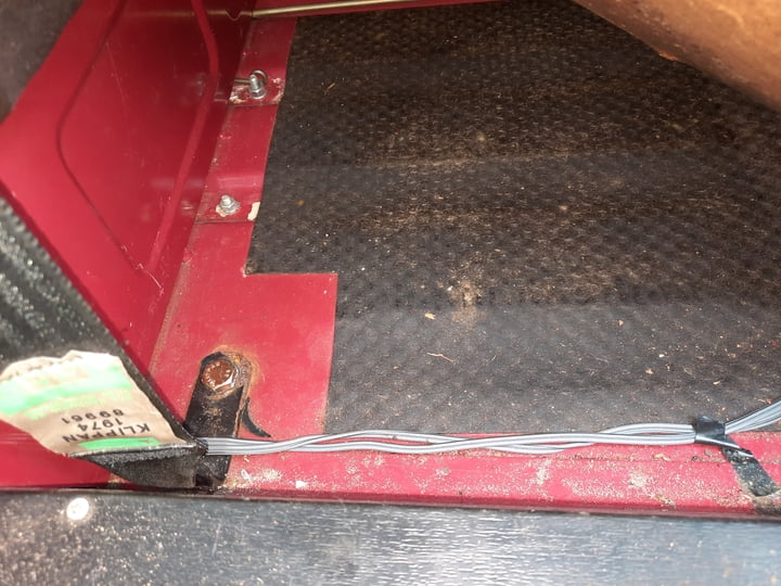

Hier begint een klein hoekje. maar volgens mij hoeft dat alleen geconserveerd te worden.

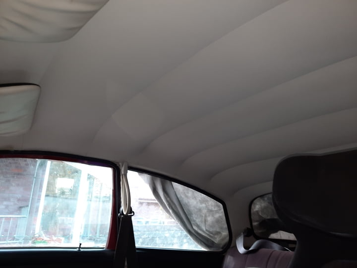

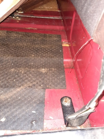

Het Hemeltje lijkt ook nog echt top te zijn. (of deze al eens vervangen is?.. )

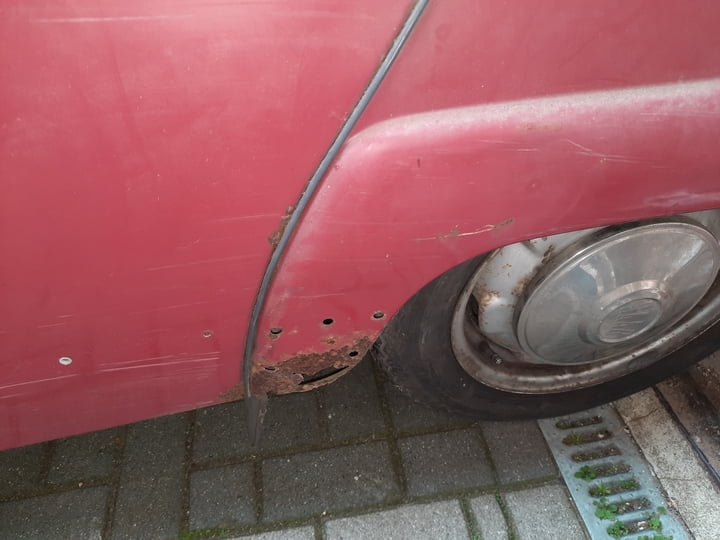

Het spatbord links achter heeft wel wat aandacht nodig. (De bestuurdersdeur ook.)

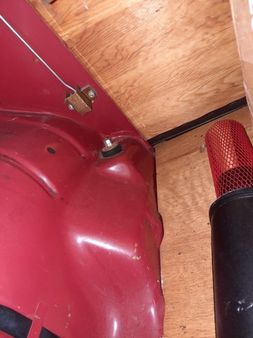

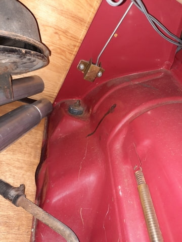

De kofferbak is volgens mij wel weer erg acceptabel. :D

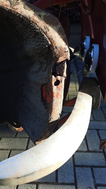

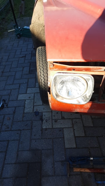

Maar uiteraard, de neus, waar ook de schade zit, vergt nog iets meer aandacht.

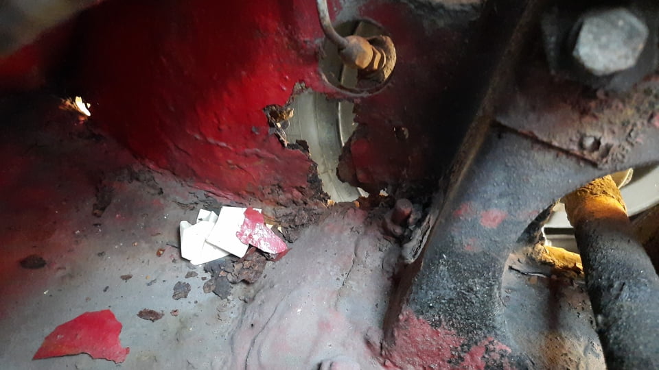

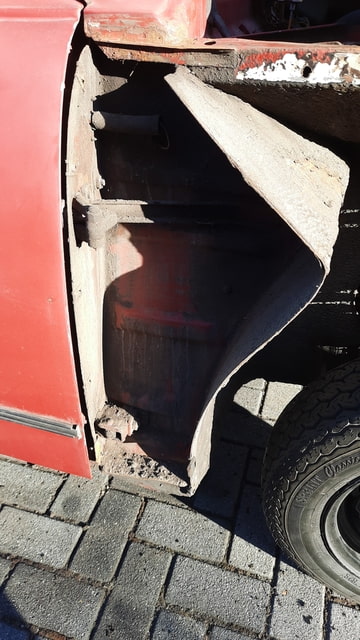

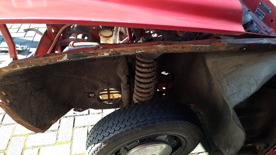

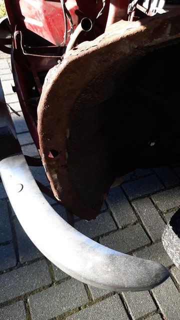

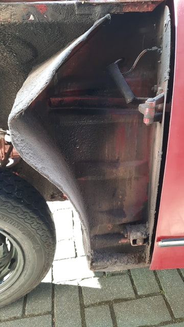

Binnenspatbord aan de bijrijderskant:
Betuurderskant:

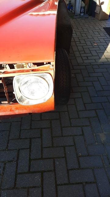

Frontaal gezien kun je ook wel zien dat de bijrijderskant nog iets krom is.

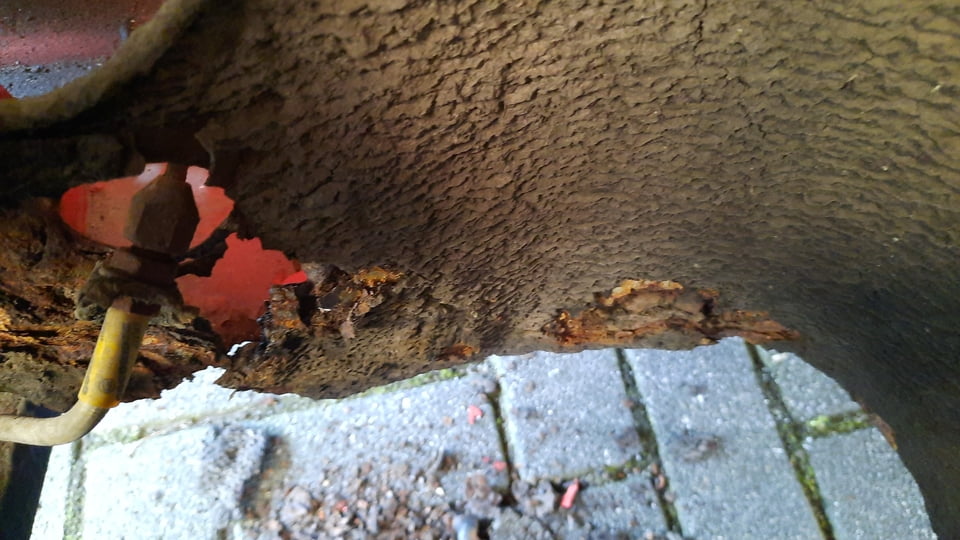

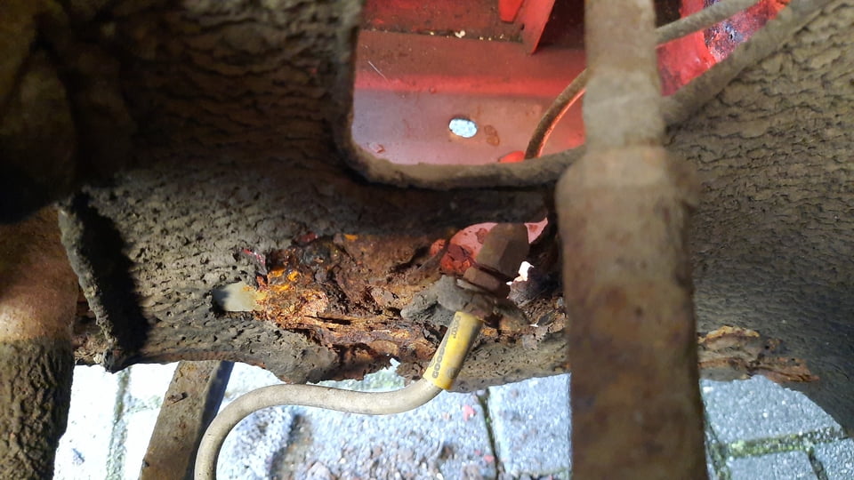

En er zit rottigheid in de wielkast aan de bestuurderskant:
Maar dit lijkt me niet zo heel erg schokkend.

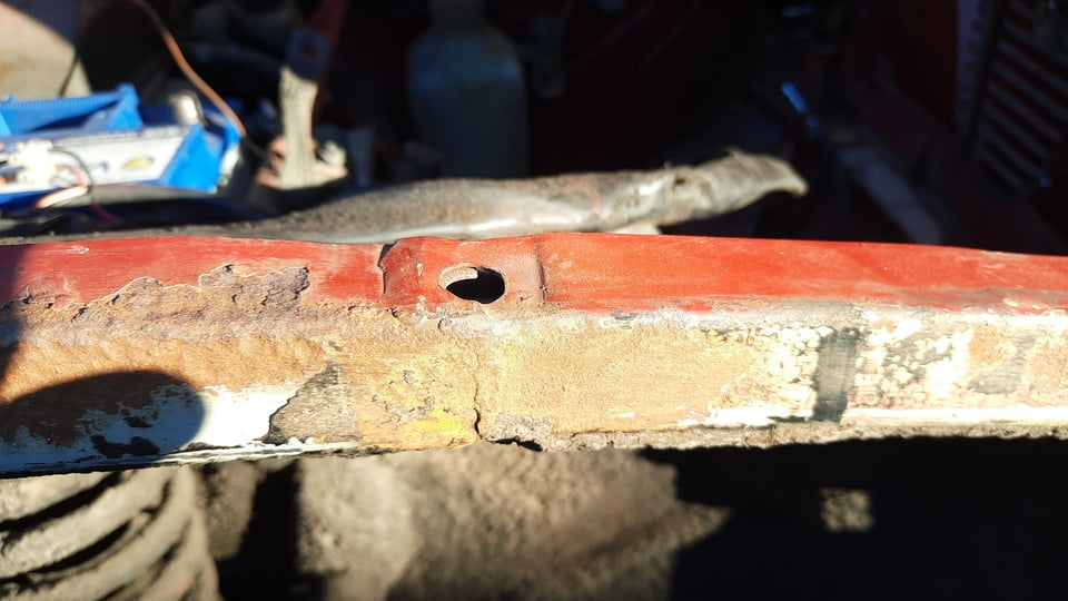

Ook heb ik (volgens mij) een oude reparatie gevonden:
Hij heeft al eens eerger een tik rechts op de neus gehad.

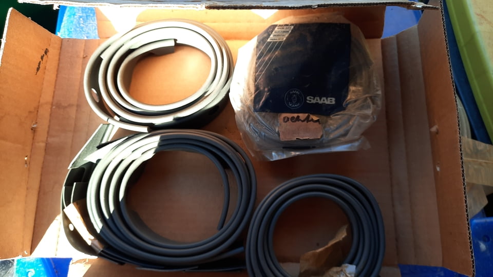

Dan nog een leuke fondst:

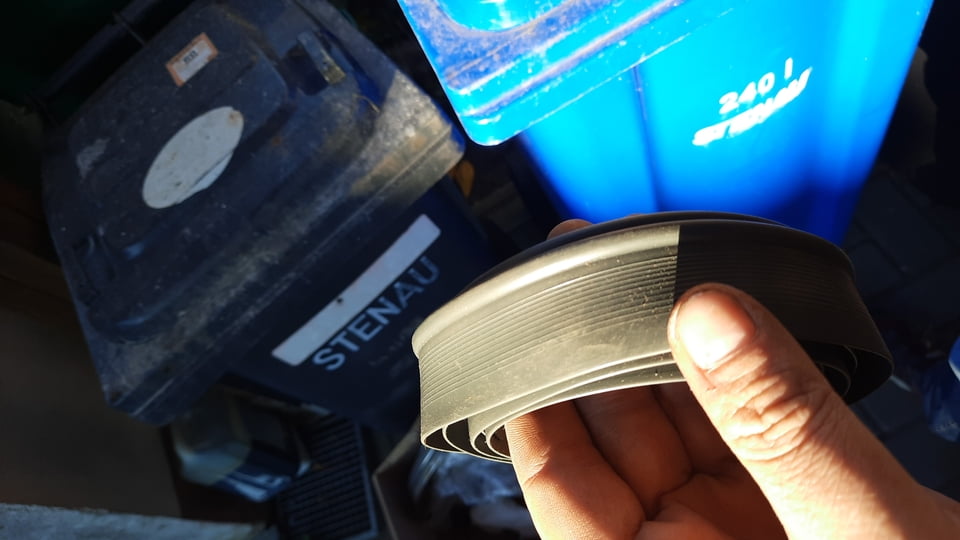

Een setje originele Saab kunstof randen (tussen de spatborden etc).
Wat ik alleen erg grappig vind, is dat deze dus Grijs zijn, en niet zwart. :roll: Was dit standaard grijs, of kon men dit kiezen? Ik denk dat ik iig zwarte keder er in maak, dat staat bij een rode auto toch iets netter denk ik.
Re: '74 Saab 96 opknappen
Bericht door MvR » di 06 dec, 2022 20:26
Mijn twee rode (MY 71 en MY 76) hadden beide grijze strips. Mijn gele MY73 heeft grijze strips. En de blauwe 96 die ik hier wel eens postte heeft ook grijze strips. Grijs dus.
Dat de kofferbak nog gaaf is, is een hele opsteker! Da's lastig om te herstellen. Die randen zijn wat dat betreft toch een stuk eenvoudiger.
