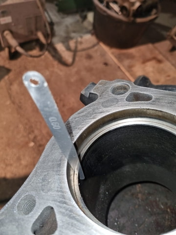

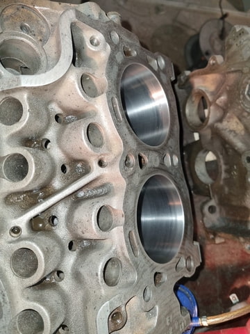

Een beetje goed nieuws, en wat minder goed nieuws.
De cylinderwanden zijn mooi, en de zuigers passen ook nog goed. (blok zelf hoeft dus niet opgeboord te worden.
Cylinderwnaden een beetje na gehoond.

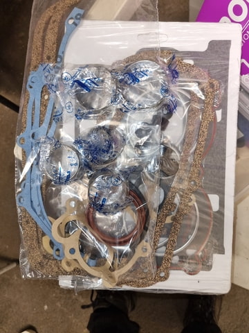

De pakkingset was ook binnen had ik van Joop te horen gekregen.
Het minder mooie nieuws is dat de zuigerveren ook op zijn.
0.55mm zou de slijtagegrens zijn. Deze zitten dus op 0.6mm, dus nieuwe zuigerveren zullen er sowieso in moeten.
Het voordeel wel, dat het blokje straks eigenlijk weer nieuw is dan.

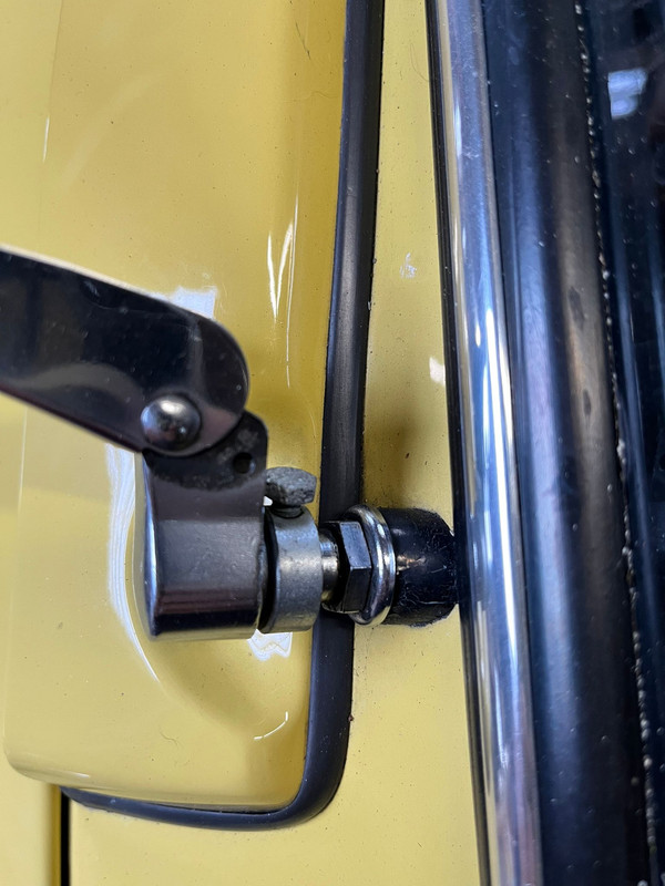

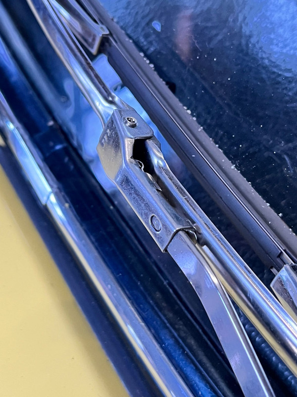

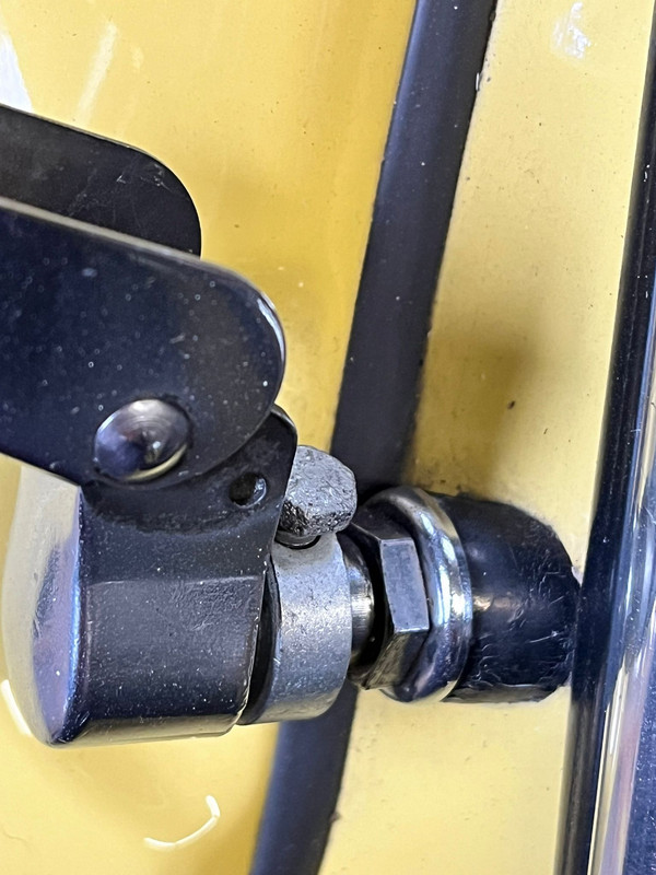

Nu lijkt het er op dat ik 'iets' mis van de ruitenwissers. Ik heb een setje chrome armen, maar deze zijn met geen mogelijkheid op de spindels te bevestigen.
Het lijkt alsof hier een soort van adapter tussen moet.
Heb ik gewoon niet de goede armen bij het ruitenwissermechanisme wat in de auto zit, of is dit vrij normaal, en mis ik gewoon nog onderdelen? :oops:

Laat ik nou naast mijn 95 staan terwijl ik je bericht lees. Snel antwoord = mogelijk dus!

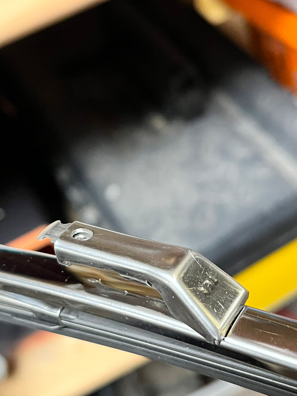

Ze zijn van het Engelse merk TEX. Wrs hebben ze ook nog wel de juist wisser-armen op hun site.

Volgens mij bedoeld hij niet de wissers aan de armen, maar de armen aan de asjes.
Re: '74 Saab 96 opknappen
Bericht door MvR » wo 08 mar, 2023 15:57
Begrijpend lezen... grrrrr. Kan ik ook ff een foto van maken (als ik de koffie op heb)
Bericht door MvR » wo 08 mar, 2023 16:06

Bedoelde idd de armen aan de auto (spindels van het mechanisme.) maar de andere foto is ook zaeker interessant, wnat wiserbladen had ik ook nog niet. :lol:
Maar het lijkt er op dat ik dus idd die ronde bussen mis waar aan de zijkant de bout in zit. Nog maar eens alle dozen en bakjes afstruinen dus. Nu weet ik in ieder geval dat daar dus een adapter tussen hoort. (En niet dat de armen en het mechanisme gewoon niet bij elkaar horen. :oops: )
Straks thuis maar even zoeken. Hartelijk dank voor de info! :D

Dit moet je hebben denk ik:

Daar lijkt het wel op ja! 😄
