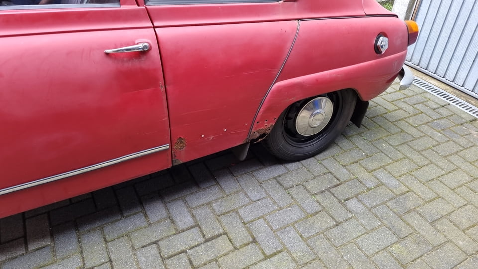

In ieder geval ben ik gisteren nog weer met de 96 bezig geweest. de roestplekken die overal wel zitten blank geschuurd, en in de Tarrox gezet.
helaas is het plaatwerk achter de bestuurdersdeur ook op 2 plaatsen doorgeroest.
Ook zat er in de bodenplaat die onder de bak zit, vlak bij de bevestiging van de stabi ook een gaatje. En de astunnel aan de bestuurderskant.
Plus de front schade (binnenspatbord aan beide kanten.)
Al met al zit er dus wel een beetje wat aan karosseriewerk aan te komen.
De 15e gaat het blokje weer helemaal in elkaar. Daar heb ik ook wel echt zin aan.

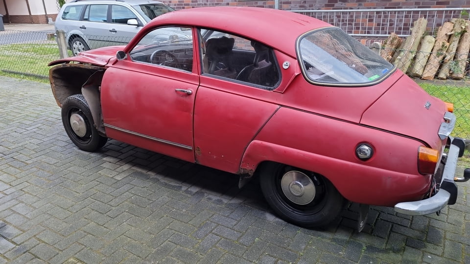

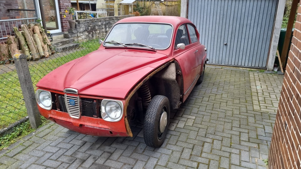

Een paar plaatjes hoe het er nu even bij staat:
(Ja, het Front heeft een andere kleur dan de rest van de auto. :lol: Mja, de spatborden zijn ook nog geel, dus dat zal de kleinste zorg nog zijn.
[/img]https://thumbs-eu-west-1.myalbum.io/pho ... de66fb.jpg[/img]
De bestuurderskant heeft duiderlijk de meeste aandacht nodig.

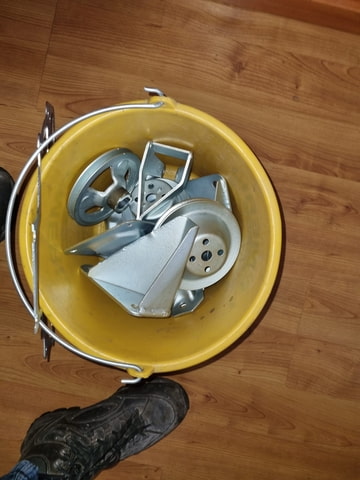

Motor onderdeeltjes opnieuw gegalvaniseerd.

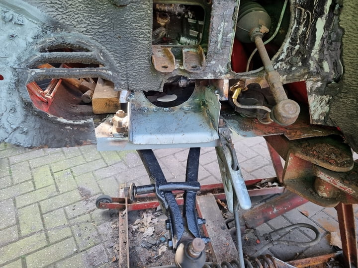

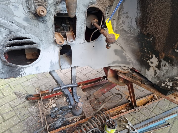

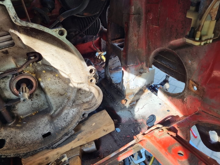

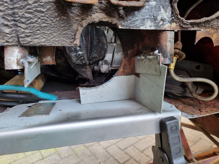

Ben deze week (einderlijk) met de karosserie begonnen.
De astunnel aan de bestuurderskant was er helaas toch best ernstig aan toe.
Heb alleen de binnenste gaten voor de onderste draagarm kunnen laten zitten helaas. De rest was allemaal gaar. :shock:

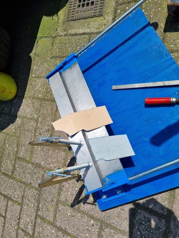

Zelf alle plaatjes met een kartonnetje uitmeten en testen.
Dan met t zetbankje etc de boel vouwen.
Het begin is er nu iig. 't moet ook nog iets meer afgewerkt worden, maar dan begint het er toch ook aardig op te lijken.
Alle plaatjes zijn uit vlakke plaat zelf gemaakt met een klein aambeeldje & hamer, en dat kleine zetbankje. Vind dat t daarvoor ook nog best aarfig gelukt is. 😁

Zeker mooi gelukt !!! Met beperkte middelen kun je er best nog een prima resultaat van maken, zoals hier! :applause:

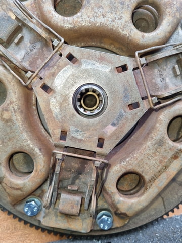

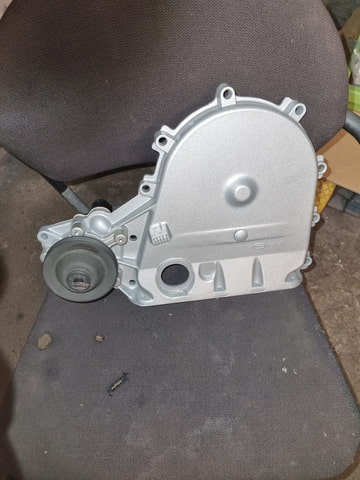

Bericht door Carroda » wo 05 jul, 2023 16:57

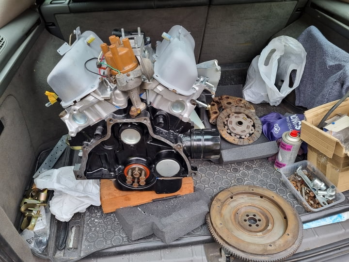

Misschien word het ook eens tijd voor wat plaatjes.. :roll:
Motor, weer helemaal gaaf en Shiny. (Alleen de klepdeksels worden nog vervangen. Deze zijn even tijdelijk. Die er op komen zijn Zwafelgeel gespoten. )

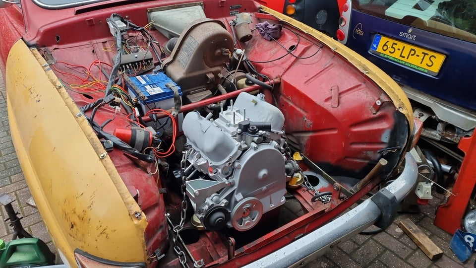

Koppeling uitgelijnd, zodat 't beesje ook in de bak past.
Blokje op z'n plek.

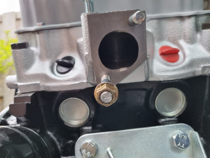

Uitlaatpoorten zijn iets groter dan origineel.

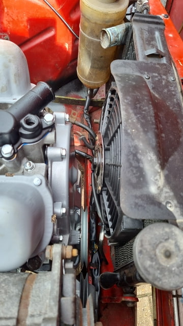

Met het frontje ervoor was ook gelukkig vrij vlot duidelijk dat we geen ruimtegebrek hadden achter de koeler.

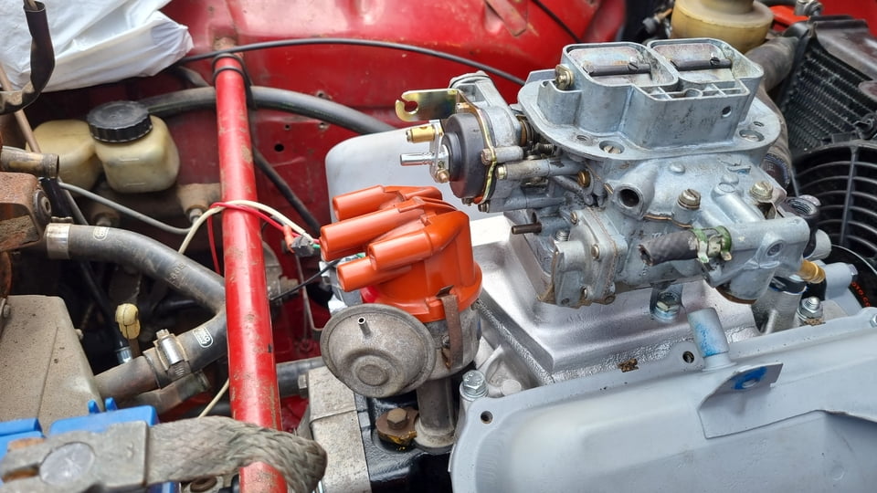

De inlaat waar de carburateur in de lengte op staat, bracht uiteraard ook wat uitdagingen met zich mee. De verdelerkap zat nu strak onder de choke. (Welke al omgebouwd is naar een hand-choke.) Na even wat nameten, blijkt dat de verdelerkap van een 900ng 2.0/2.3i ook gewoon 1:1 zou moeten passen.
Et voilla, ruimte probleem opgelost. :D
NU nog even uitmeten hoe lang de nieuwe V-snaar moet zijn, gezien ik ja nu geen fan meer hoeft aan te drijven.
De eerste prutteltjes heeft de motor iig al gedaan. (Spuit met benzine aan de leiding, enmet de hand de carb bedienen.
Volgende stappen zijn de uitlaat er aan, een andere aansturing voor de carburateur. en het koelsysteem aansluiten.
Dan zou die, voor zover ik weer alweer moeten kunnen rijden.

Wat is het voordeel van de anders geplaatste carburateur?
Carroda
Re: '74 Saab 96 opknappen - koppeling vraag
Bericht door Carroda » wo 05 jul, 2023 17:19
Wat Joop (Diegene die ze heeft gegoten.) ervan zegt, is dat door de kortere, en meer symetrische kanalen, De gasrespons beter is van 't blokje. (Met de originele inlaat, heb je een brede kamer in het midden, die in het midden naar de voorste en achterste cylinders gaat, dan weer naar buiten naar de inlaatkleppen.
Bij die in de lengte geplaatst, heb je 1 grote holte waar de carb op staat, en voor en achter hiervan direct de kanalen naar de inlaatkleppen. Dus zou theoretisch bij volgas ook wat moeten helpen.
Of het geen idee of het echt een super merkbaar verschil uit gaat maken. (hoop van wel uiteraard.) gezien ik de originele inlaat nooit gereden ben. :roll: Maar ik vond het idee wel gaaf, gewoon iemand die zelf een (halve) inlaatbrug giet. :D Gezien de auto toch hobby is, experimenteer ik natuurlijk graag een beetje.
