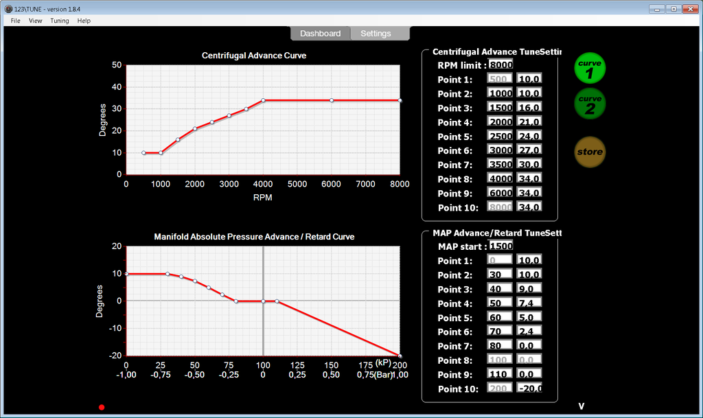

. En welkom in de wereld van de programmeerbare ontstekingen. Heb je de mogelijkheid een plaatje van de gebruikte vervroegingen te vooschijn te toveren, iets zoals dit?:
Heb je een 123 met USB-kabel of gaat communicatie via Bluetooth?

Dank je. Geen bluetooth, ging met een apart kabeltje, maar niet met aan beide zijden een normale usb aansluiting. Kabeltje heb ik overigens niet.

Deze had je nog te goed Alexeen plaatje van de gebruikte vervroegingen te voorschijn te toveren

RPM limit 8000

En ook al voorbereid op turboficering gezien de retard bij overdruk
Hoe reageert de motor als je bij lage toeren gas geeft? Ik had in eerste instantie dat ie even haperde voordat ie oppakte (net zoals met de oude verdelerontsteking) en dat heb ik weggewerkt door bij grotere belasting meer vervroeging te geven.

Incidenteel krijg ik wel eens een hapering bij lagere toeren en hogere versnelling, maar in het algemeen pakt ie mooi op. De stationair afstelling is wel een probleem. Met de afstelschroef op de Weber lukt het niet helemaal goed, die is erg gevoelig. Met name als je wat langer stilstaat en de elektrische fan komt er in, dan zakt ie helemaal weg tot onder de 500 rpm.
