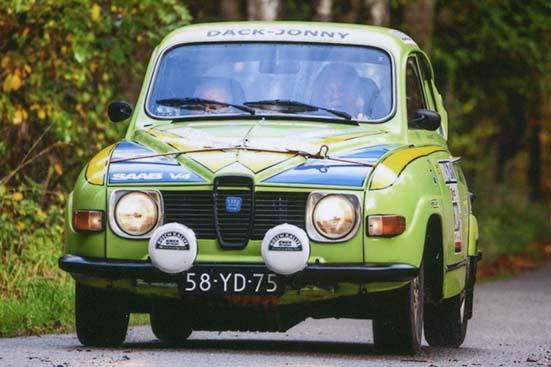

Of je gaat op zoek naar de Speld in de Hooiberg: het Amerikaanse frontje... Zoals je ziet op rally-96s.
(Volgens mij de auto van een medelid hier).
