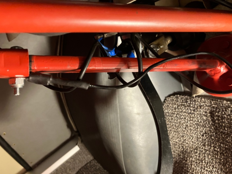

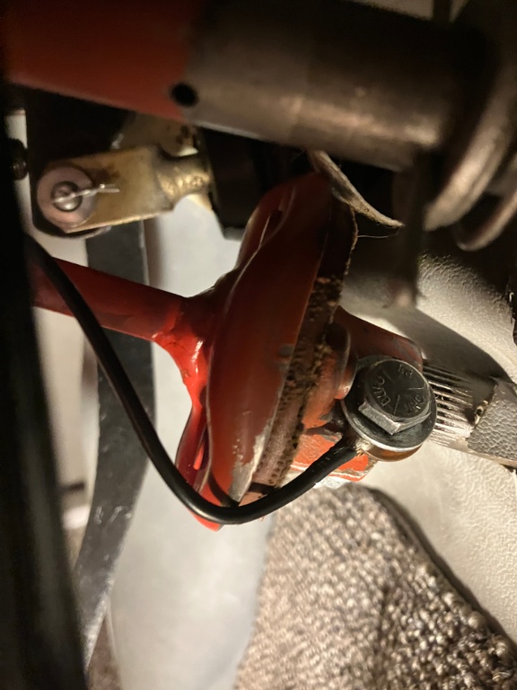

De slechte massa-verbinding kan op twee plaatsen zitten:
- onderaan de stuuras
- ter hoogte van de telescopische verbinding
Ik heb dit bij mij opgelost door een draad met een oogje te bevestigen aan de bout waarmee de stuuras aan het stuurhuis vastzit, de andere kant van de draad ter hoogte van de telescopische verbinding. Ik heb hier een gaatje geboord en een boutje gebruikt. Ik wil er wel op wijzen dat hierdoor de ingebouwde veiligheid (bij een frontale aanrijding schuift de stuurkolom in elkaar) hiermee verdwijnt.

Hallo Ronnes,
Ik begrijp dat het zwarte draadje van het bovenste deel van de stuurstang naar de "hardyschijf" Is dit de juiste naam? loopt?
jij schrijft:
misschien kan ik het ook oplossen door een slangklem rond het bovenstuk van de stuurstang te klemmen waar ik de zwarte draad aan vast maak
Kan ik de massa dan controleren door de zwarte draad (met dat schuifcontact onder de claxon) door te meten naar het contact op de hardschijf??

Re: claxon probleem
Uit je reactie kan ik opmaken dat je het probleem (en de oplossing) begrepen hebt.
Als je wil werken, zoals jij voorstelt, met een slangenklem (goed idee!), zorg dan dat de klem een goede verbinding heeft met de stuurstang. Na verwijderen van de verflaag kan je eerst controleren of er een verbinding is van het schuifcontact tot dit punt. Is er geen verbinding, dan moet je de oorzaak hogerop zoeken. Een draad leggen heeft dan ook weinig zin. Is er wel een verbinding tot dit punt , maar niet van dit zelfde punt tot de onderkant van de stuuras, dan kun je best een draad leggen.
Als alles goed zit, moet je een verbinding kunnen meten tussen het schuifcontact en de onderkant van de flexibele verbinding (ik heb ook geen idee hoe zoiets heet

Re: claxon probleem
Hallo Ronnes,
ik heb de 2 delen van de stuurstang door middel van een draadje en langklemmen met elkaar verbonden. Resultaat, hij doet het weer.
Bedankt voor je advies.
