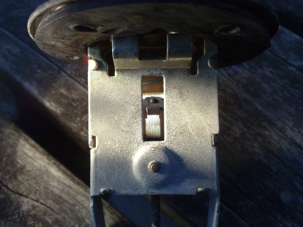

Omdat ik de benzinetank uit de auto heb gehaald om te kunnen ontroesten, heb ik ook maar een paar foto's genomen van de "fuel level transmitter".
Hoe noemen wij zoiets: "brandstof niveau zender" ?
In het binnenwerk zit een tralie van metaal draadjes. Afhankelijk van de stand van de drijver zal de interne weerstand veranderen en daarmee ook de doorgegeven spanning naar de meter op het dashboard.
Drijvertje in het midden:
Tank bijna leeg:
Ik zie dat bij mij de draadjes van 1/4 tot iets over de helft mooi glimmend zijn en de rest wat mat is. Dus juist bij volle tank zijn de contacten iets minder. Nou had ik (toevallig?) juist last bij volle tank die hyperventilerende benzinemeter.
Eigenlijk zou ik de draadjes schoon willen maken met een wattenstaafje en ammonia, maar ik durf niet zo goed. Maak ik dan iets kapot?
De900C-GAS
Bericht door De900C-GAS » zo 14 jun, 2009 22:13
Dat noemt men een tankvlotter. :wink:
Bericht door MvR » zo 14 jun, 2009 22:36
Ik heb helemaal geen verstand van elektriciteit, dus waarschijnlijk schrijf ik nu iets waar wel correctie op komt: probeer het eens met contactreiniger.
Tweede mogelijkheid: vraag het morgen eens aan een bedrijf waar ze elektromotoren (niet noodzakelijkerwijs auto-onderdelen) opnieuw wikkelen.
