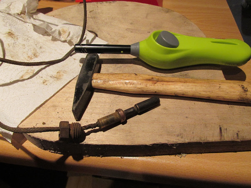

En hij is los!
Eerst toch maar eens de eenvoudige huis-, tuin- en keukentrucks toegepast: drie nachten in de cola laten weken, de wartel opgewarmd met een aansteker - temperatuurmeter in de gaten houden, het mag niet té warm worden - en voorzichtig bewerkt met een hamertje .... et voilà:
