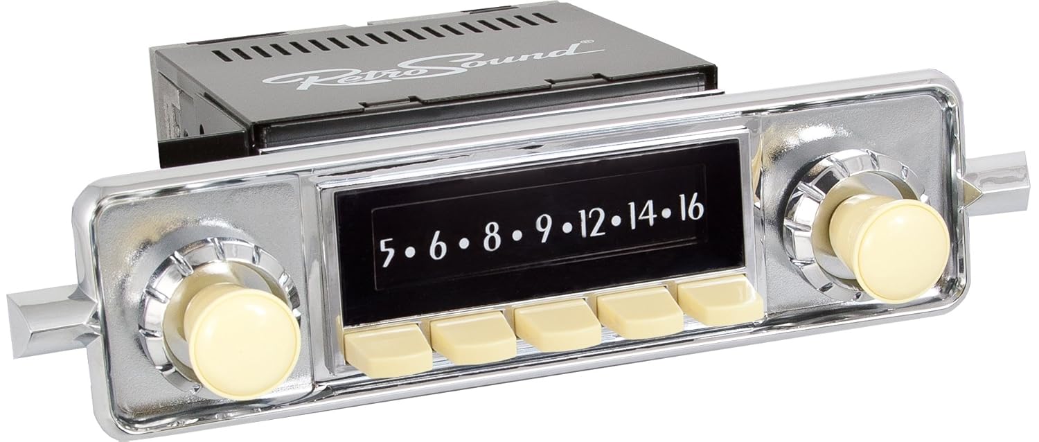

2 wellicht acceptabele retro met usb en bluetooth (in zwart en chroom/zilver te vinden) - niet goedkoop
https://www.amazon.com/RetroSound-HI-30 ... car+radios
