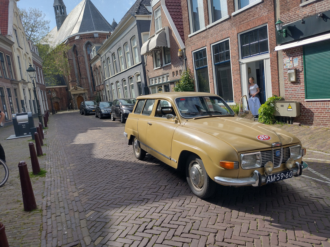

Je kunt hem ook nog op het dak zetten, zoals bij deze 74er. Denk dat dit in dat jaar hip was want mijn 96 heeft hem ook daar. In combinatie met een imperial vind ik het overigens minder geslaagd.
