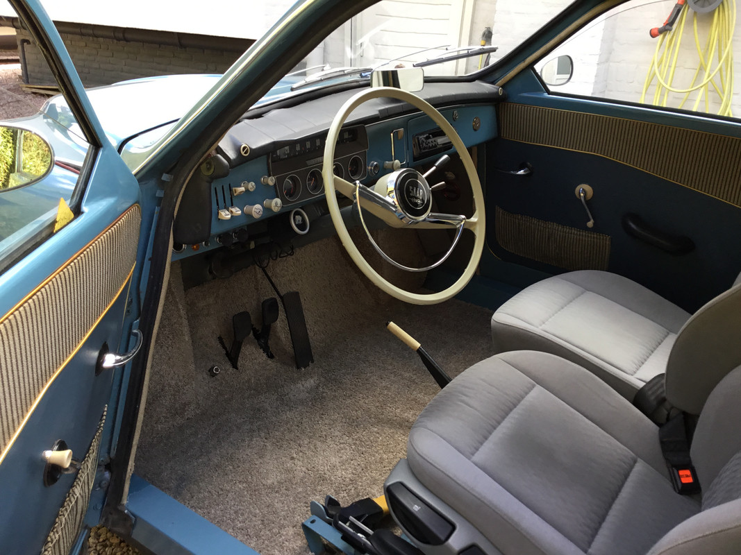

@ Frans1950 wat voor stoelen zitten er in jouw mooie 96?
mvrgr
Olaf
frans1950
Re: laadstroom dynamo
Dat zijn stoelen uit een BMW 3 serie. Ik heb de auto trouwens niet meer, is naar Marc123 gegaan.
