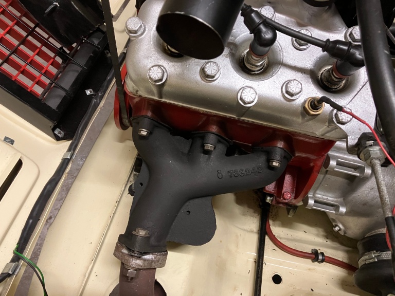

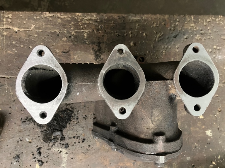

Vorige woensdag langs geweest bij Jan van Ommeren en een andere knocking box gescoord. Het ding ontroest en gevlakt en een hittebestendige verflaag gegeven:
Gisteren een ritje gemaakt, zonder bijgeluiden deze keer. Auto reed goed en soepel, maar of de verschillen nu echt zo groot zijn kan ik niet zeggen, maar het was zeker niet slechter.
