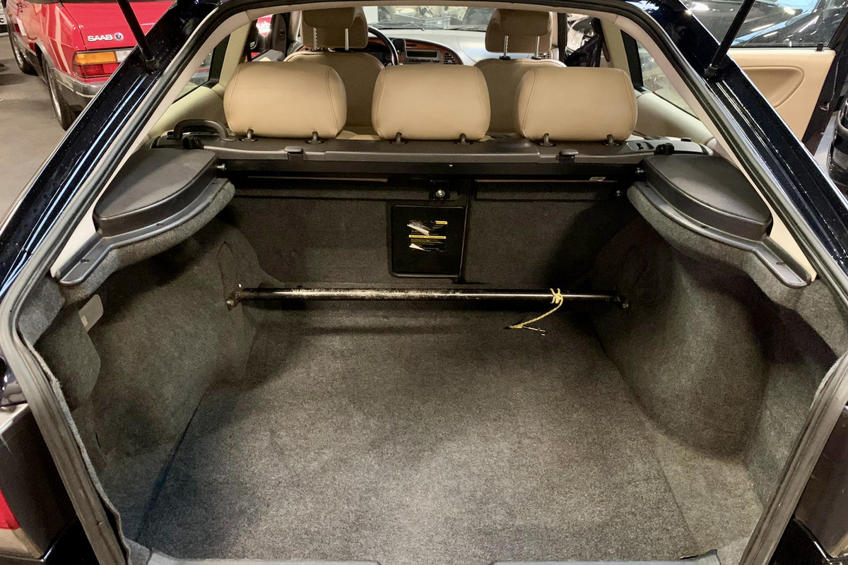

Re: 'Sway bar' vraag
Een veerpootbrug achter is zéker ook een aanrader. Doet 't instuur-gedrag veel goed. Zie foto:
Onder één van mijn 9-3 tjes zit die vpb en een arb van Whiteline achter. Ook een aanrader. (Het mooie van die Whiteline oplossing is dat die wat makkelijker 'moment' uitoefent op het wiel omdat de aangrijpingspunten van de droplinks aan de onderste bevestiging van de schokbrekers zitten.)
Je ziet op de foto de uiteinden van de arb schuin naar beneden komen bij het achterwiel. Kosten voor die Whiteline weet ik niet meer. Volgens mij alleen verkrijgbaar bij KCP.
