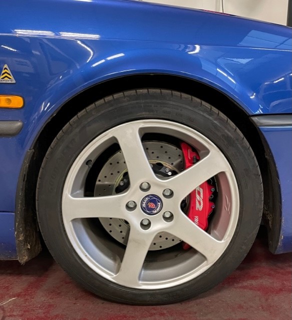

We zijn weer een stapje verder. Gisteren zijn de D2 Racing 330 mm remschijven met achtpots klauwen gemonteerd. Dat viel niet heel erg mee. De set zou plug-and-play moeten zijn (want op maat gemaakt voor een Viggen), maar mijn aftermarket Kahn wielen dachten daar anders over. Met de originele Viggens was het inderdaad een fluitje van een cent geweest, maar de spaken van mijn wielen zijn een stuk dikker en dat zorgde voor de nodige problemen. Het werd een kwestie van dit bekende plaatje:
Maar na een paar uur stief doorsleutelen, mag het resultaat gezien worden. Bij deze.
Ik vind ze zoooo mooi! :love: (en ja, die naafkappen - daar komt iets anders voor).

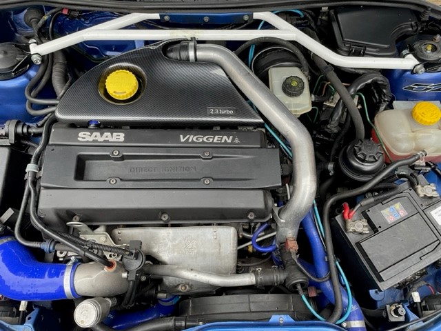

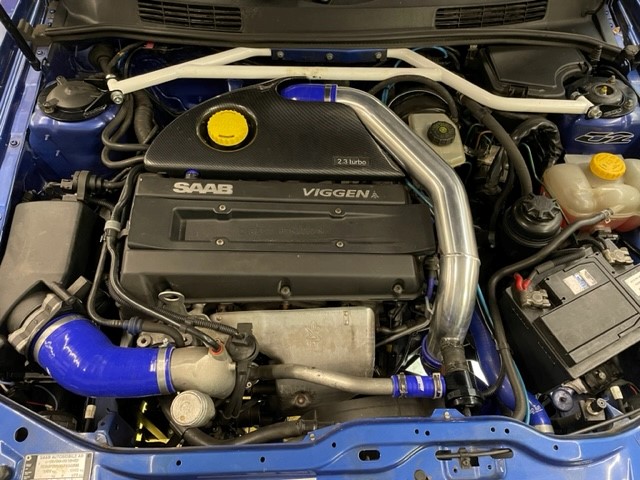

En dan had ik nog een aluminium intercooler pressure pipe:
Tijdens een e-mail-conversatie over iets heel anders met een medewerker van do88 in Zweden, werd duidelijk dat mijn pijp weliswaar een knap stukje huisvlijt van de vorige eigenaar was (de man heeft een bedrijf dat heavy duty airconditioners maakt en is als zodanig behoorlijk ingevoerd in het nobele ambacht van pijpfitter), maar dat hij gewoon de standaard diameter had en dat het meer een esthetische verbetering was dan een motorische upgrade. Lang verhaal kort: ik heb nu een do88-pijp:

Bij het monteren bleek ook dat ik nog de originele dump valve had. Die ligt nu in de GFT-bak. Ervoor in de plaats kwam een MapTun-exemplaar. Misschien zit het tussen mijn oren, maar sindsdien lijkt de motor stukken rustiger stationair te lopen.

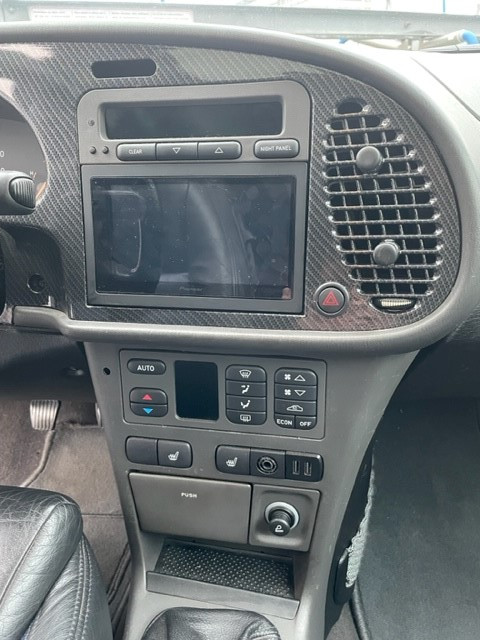

Ik ben geen ontzettende audiofiel. Dat wil zeggen: ik geniet weliswaar van een mooi geluid in mijn auto, maar heb totaal geen verstand van de techniek die daarbij komt kijken. Je zou zeggen dat ik dan ook niet lang hoef na te denken over ICE-beslissingen. Toch heb ik over deze modificatie het langst van allemaal getwijfeld. De originele Saab-radio is, vind ik, prachtig in al zijn esthetische eenvoud. Heerlijk 'nineties' en sinds de uitbreiding naar AS3 ook auditief alleszins acceptabel. Was de Viggen niet mijn dagelijkse auto geweest, maar puur hobbyvervoer dat ik alleen op droge zon- en feestdagen meenam voor een rondje om de kerk (zoals ik ook met mijn 1972-er Alfa Giulia en mijn 1992-er Lancia Delta Integrale deed), dan had ik er prima mee kunnen leven. Schoonheid, originaliteit en sfeer hadden dan de doorslag gegeven.

Ik maak best wel wat kilometers en hoewel elke meter honderd procent genieten is, moet de Viggen mij ook gewoon zo snel mogelijk van A naar B brengen. Liefst onder het genot van mijn eigen muziek. Of terwijl ik kan telefoneren. Ik wil maar zeggen: de afwezigheid van navigatie en bluetooth werd een steeds grotere factor in mijn dagelijkse, vaak zakelijke kilometers. Omdat ik geen AliExpress-ding in mijn sigarettenaansteker wilde, overwoog ik een bluetooth-kastje te laten monteren. Ik vond de prijs (J&D vraagt er 240 euro voor, en dan moet-ie er nog in) echter niet in verhouding staan tot het gebodene. Ja, ik zou dan muziek kunnen streamen, maar ik kon dan nog altijd niet bellen (ik vind een carkit echt te lelijk), om over navigatie nog maar te zwijgen. Lang verhaal kort:
De romantiek van het originele audiosysteem ben ik kwijt (ik heb de radio/cd-speler bewaard en terugbouwen is zo gepiept, dus er is niks definitiefs of terminaals gebeurd), maar deze Pioneer vind ik qua looks prima te verdedigen. Belangrijker: ik kan nu handsfree bellen, heb (dankzij Apple Car Play) Spotify, Flitsmeister en navigatie tot mijn beschikking, hoef niet steeds mijn telefoon te connecten (dat doet hij automatisch als ik instap), ik heb DAB+ en mijn audiovoorkeuren kan ik belachelijk gedetailleerd instellen. Voorbeeld: voorheen kon ik met de Fader-knop wat rommelen tussen 'voor' en 'achter', nu kan ik elke speaker afzonderlijk aansturen. Delicate Sound of Thunder klonk niet eerder zo mooi.

De romantiek van het originele audiosysteem ben ik kwijt (ik heb de radio/cd-speler bewaard en terugbouwen is zo gepiept, dus er is niks definitiefs of terminaals gebeurd), maar deze Pioneer vind ik qua looks prima te verdedigen. Belangrijker: ik kan nu handsfree bellen, heb (dankzij Apple Car Play) Spotify en navigatie tot mijn beschikking, hoef niet steeds mijn telefoon te connecten (dat doet hij automatisch als ik instap), ik heb DAB+ en mijn audiovoorkeuren kan ik belachelijk gedetailleerd instellen. Voorbeeld: voorheen kon ik met de Fader-knop wat rommelen tussen 'voor' en 'achter', nu kan ik elke speaker afzonderlijk aansturen. Delicate Sound of Thunder doet zijn naam eer aan.
Even voor mijn begrip... stuur je met deze unit de originele AS3 versterker aan? Of is dit op een andere manier opgelost?

Stuur je met deze unit de originele AS3 versterker aan?
Yes 8)
