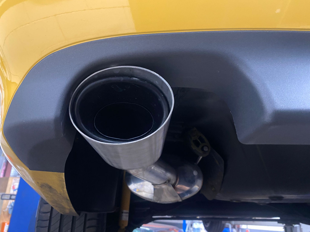

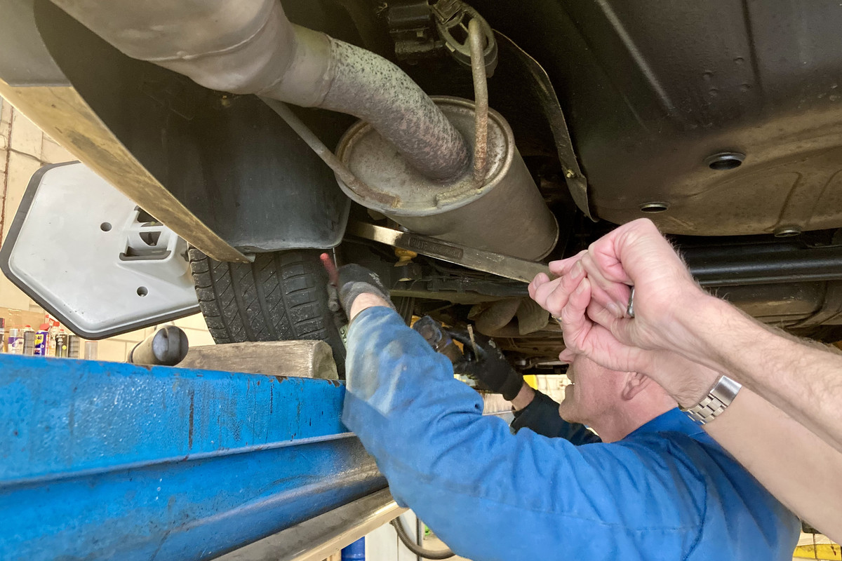

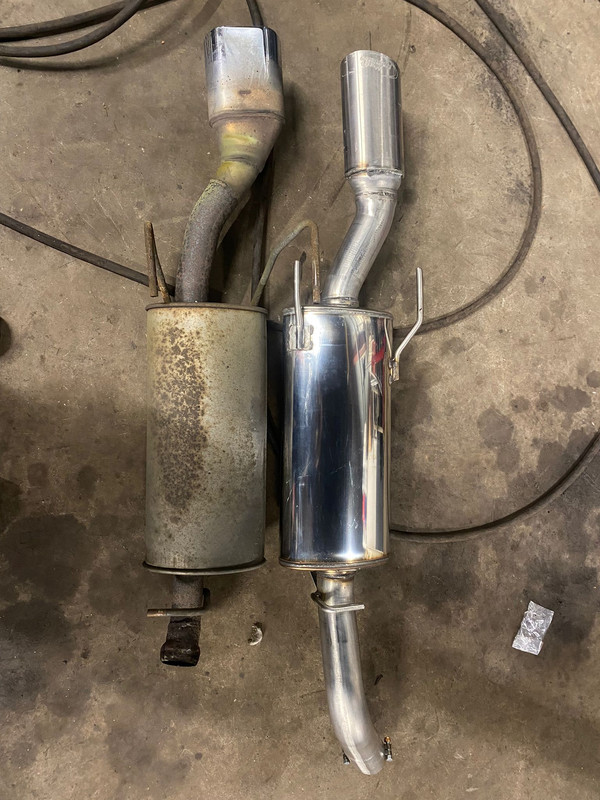

Je tip bleek niet echt nodig, Joep... Want, hoewel je toch zou zeggen dat 't hier echt gaat over 'n Hirsch Viggen uitlaat...
... bleek dat niet zo te zijn helaas!
Het bleek een SE uitlaat te zijn en die is heel anders getipt.
Dat gaat no way mooi passen in 'n Viggen/Aero MkII bumper.
Overigens is dit 'n in mijn ogen volstrekt onverwijtbare verrassing. Nou ja, 't is hooguit te verwijten aan Guiseppe of Mario die ruim twintig jaar terug 'n verkeerd certificaat in de verpakking van deze uitlaat stopte. De originele (!) verpakking was ongeopend en daardoor werd 't pas na 'm helemaal uitgepakt te hebben duidelijk dat 'ie niet ging passen . Pas toen de verwondering voorbij was, viel op dat de productieperiode op het certificaat voor 'n heel oplettende lezer weg had kunnen geven, of twijfelachtig had kunnen maken, of de uitlaat zou passen. In '97 werd er natuurlijk nog helemaal geen Viggen geproduceerd... Zo zie je maar, soms, als iets te mooi lijkt om waar te zijn....
De fantastisch fraaie Hirsch uitlaat heeft inmiddels gelukkig 'n goede andere bestemming gevonden en met de (nog goede) originele uitlaat er weer netjes onder trakteerde de Viggen Sapphire als dank voor al z'n goede zorgen helaas op een gevalletje 'Pech langs de weg'. Deze keer was 'n spontaan gescheurde kachelslang de boosdoener... Gelukkig was deze vijfde (!) keer stilvallen wel héél erg vlakbij 'n specialist
en kon Sapphire er weer mee terug naar z'n werkplaats worden gesleept...

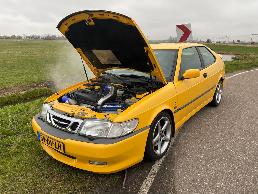

Weerbàrstig typje begint 't wel 'n beetje te worden zolangzamerhand hoor, deze Monte Carlo Yellow dondersteen! Het is potdorie een klein wonder dat 'ie precíes gedurende de hele 'Viggen Vakantie' èn 'Op De Rollenbank' geen krimp gaf!

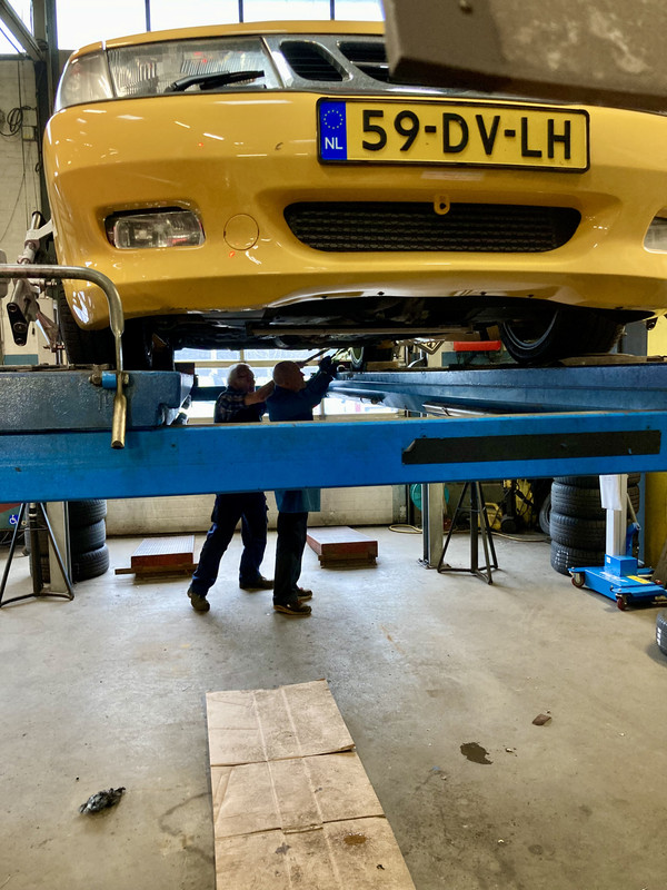

Één van de steeds terugkerende kleine ongemakken van 't gele circuspaard was dat het uitlijnen nooit echt helemaal perfect wilde slagen. Hij trok altijd fractioneel 'n ietsepietsie naar rechts. Vanmiddag hadden we 'n uitgebreide afspraak bij Stigter's in Vianen in de hoop dat zij dit probleem konden tackelen.
Al enige tijd wisten we dat de oorzaak van 't niet perfect sporen vermoedelijk zat in het niet helemaal goed staan van de achterwielen. Met uitlijnen van de voorwielen was dit niet op te lossen... Nu is camber en sporing van de achtwerwielen van 'n 9-3 og niet verstelbaar gebouwd, dus als daar iets mis mee is dan kan dat alleen worden opgelost door middel van 't plaatsen van shims tussen 't bevestigingsstuk waar de wielnaaf aan vastzit en de achteras zelf. Een soort work-around waar wel wat kennis en ervaring bij komt kijken. Nadat de auto op de bank was gezet werd meteen duidelijk dat uitlijnen pas zin had als eerst de achterwiel standen gecorrigeerd werden. Beide achterwielen stuurden iets naar links en de bovenkant van de wielen stond iets naar rechts... Geen wonder dat de Viggen stiekem eigenlijk permanent rechtsaf wilde.
Dat shimmen moet op een uitlijnbank gebeuren en je moet dus precies weten wat je doet. Gelukkig weten ze dat bij Stigter's. Erg goed zelfs... Zonder blikken of blozen werd er aan begonnen. Met verbazing, bewondering en blijdschap keken we toe... Niet echt 'n klusje om er ff tussendoor bij te pakken bleek. Dus maar goed dat Sapphire vooraf uitgebreid had gemeld dat dit waarschijnlijk geen abc-tje zou zijn. We waren er om 13:30 en om 17:30 reden we weg... Tja.. zo maak je nog 's wat mee he.
Omdat ik geen twijfel wilde hebben over eventueel minimaal scheef gesleten banden die een nieuwe uitlijning misschien negatief zouden kunnen beïnvloeden, lag er ook een kakelverse set Good Year Eagle F1 Asymetric 6 in de maat 215-45-17 voor de Viggen klaar. Sowieso een heel erg fijne upgrade ten opzichte van de Primacy 4's weet ik inmiddels.
Het verschil na dit bezoek aan Stigter's is echt indrukwekkend bevredigend. Alle eerder gedane verbeteringen vallen nu eindelijk helemaal op hun plek! Zowel door de perfecte uitlijning, die nog weer meer rust in 't stuur brengt, als door de in mijn beleving echt fenomenale rij eigenschappen van die Good Years. Wàt een waanzinnige auto is dit toch ook. Heerlijk gewoon...

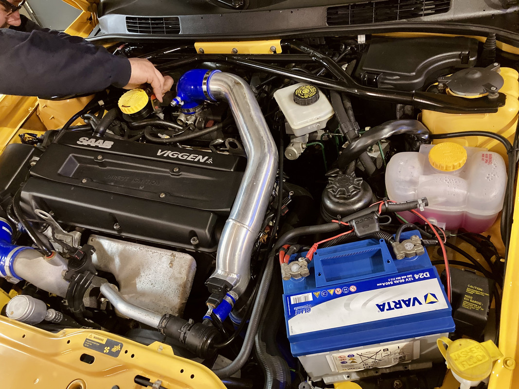

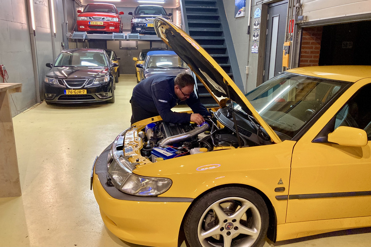

Met het vervangen van het gasklephuis zou het af en toe om onverklaarbare reden in noodloop schieten daarvan verleden tijd moeten zijn, dus die strepen we óók af van 't steeds korter wordende to-do lijstje..
En natuurlijk verving Sapphire, na de pech langs de weg met de gescheurde koelslang, meteen alle koelslangen en 't expansievaatje...

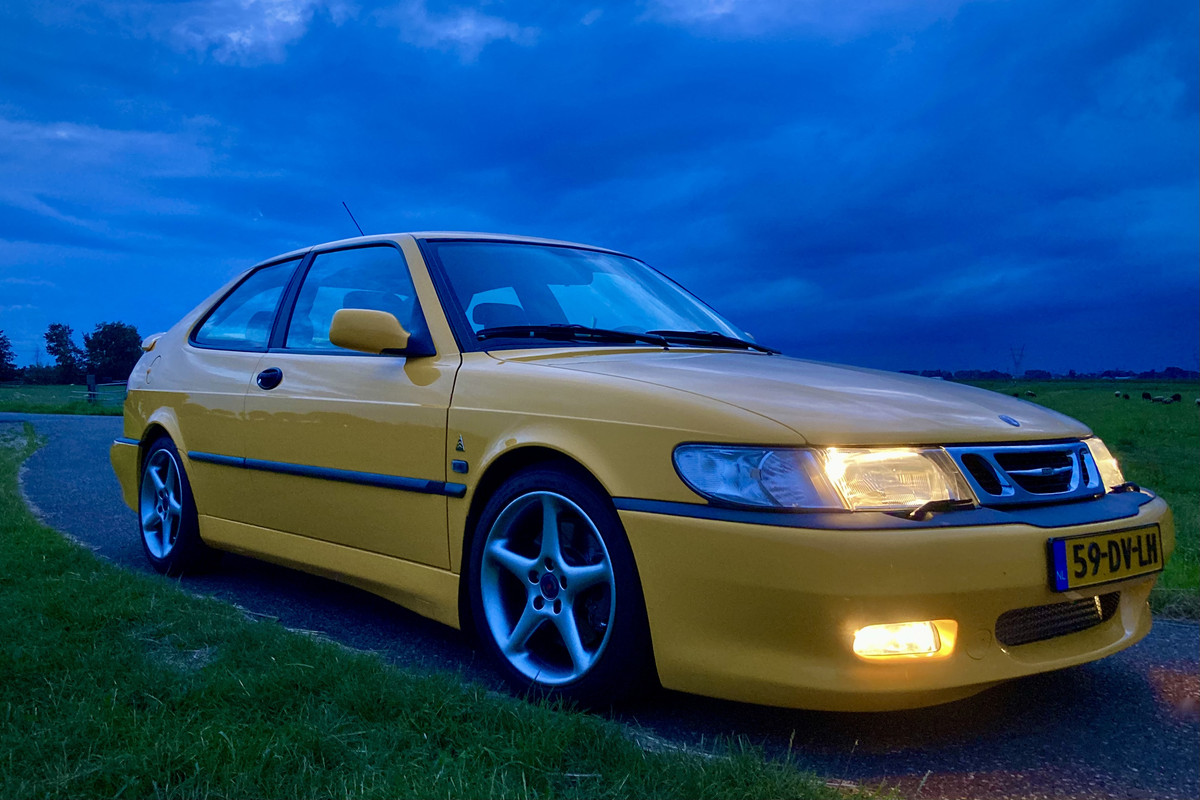

Re: Gele Viggen, roze bril. 'The long way home'.
Voorzien van 'n smetteloos Viggen facia (doet 'm goed!), met de koni's achter 'n half slagje stugger gesteld, de (minimale) axiale speling in 't stuur opgelost, de binnenkant van de linker buitenspiegel zwart gespoten
, de richtingaanwijzer hendel weer lekker strak, 't irritante rammeltje van de achterbank weg, de breedstralers voorzien van lampjes (!), de linker achterspeaker weer werkend, met (tot mijn aangename verrassing!
) 'n schìtterende originele Saab Viggen mattenset op de vloer, rondom nieuwe wielbouten, de ruitenpissers beter afgesteld, enneh... ohja, daar begon 't allemaal om, met 'n onder coulance vervangen (want vrijwel nieuwe) aandrijfashoes, kon ik de verleiding niet weerstaan om met 'n flìnke omweg naar huis te rijden...
Wàt 'n berg werk was 't al met al zeg, deze Viggen...
En wàt 'n commitment vroeg 't om echt de hele auto aan te pakken..
Maar wàt 'n droom-auto is dit dan ook uiteindelijk geworden!
