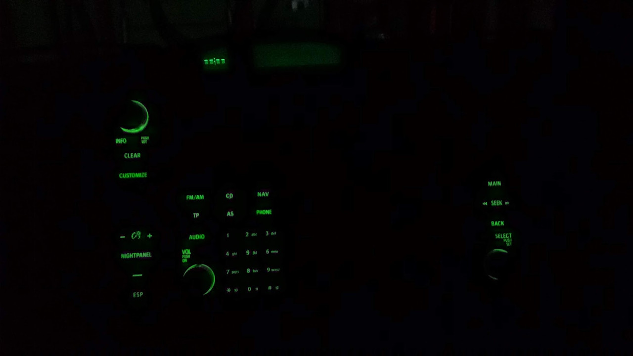

Zonet er achter gekomen dat de verlichting van de radio van mijn cabrio blijft branden. Eveneens het SID, de cijfers van de klok veranderen in vier streepjes. Bij het openen van de deur is de juiste tijd terug, de kilometerstand en de verlichting van de CD-wisselaar, wat normaal is, maar plus nog steeds de verlichting van de radioknoppen. Iemand een idee van de oorzaak?

Ik heb precies hetzelfde gehad een paar maanden geleden. Auto gestart, stukje gereden en weer op slot. Bleef gewoon branden. Accu een nacht losgekoppeld en tot nu toe nooit weer gehad. Het blijft een bijzondere auto zo'n Saab. Ik heb geen esid.
Dit dus bleef branden de rest was uit.

Vanmorgen nog gauw de auto proberen te starten (mijn vrouw was bang dat de accu ging leeg zijn), auto startte vlot, dan stilgelegd en de knoppenverlichting ging uit. Ze heeft vandaag niks abnormaals meer opgemerkt. Blij dat het niks ernstigs is en dat wij niet alleen met zulke spookproblemen zitten. :D We hebben ook geen eSID.

Anders even de accu 2 minuten los koppelen. Soms treedt dan het SSHS in werking.

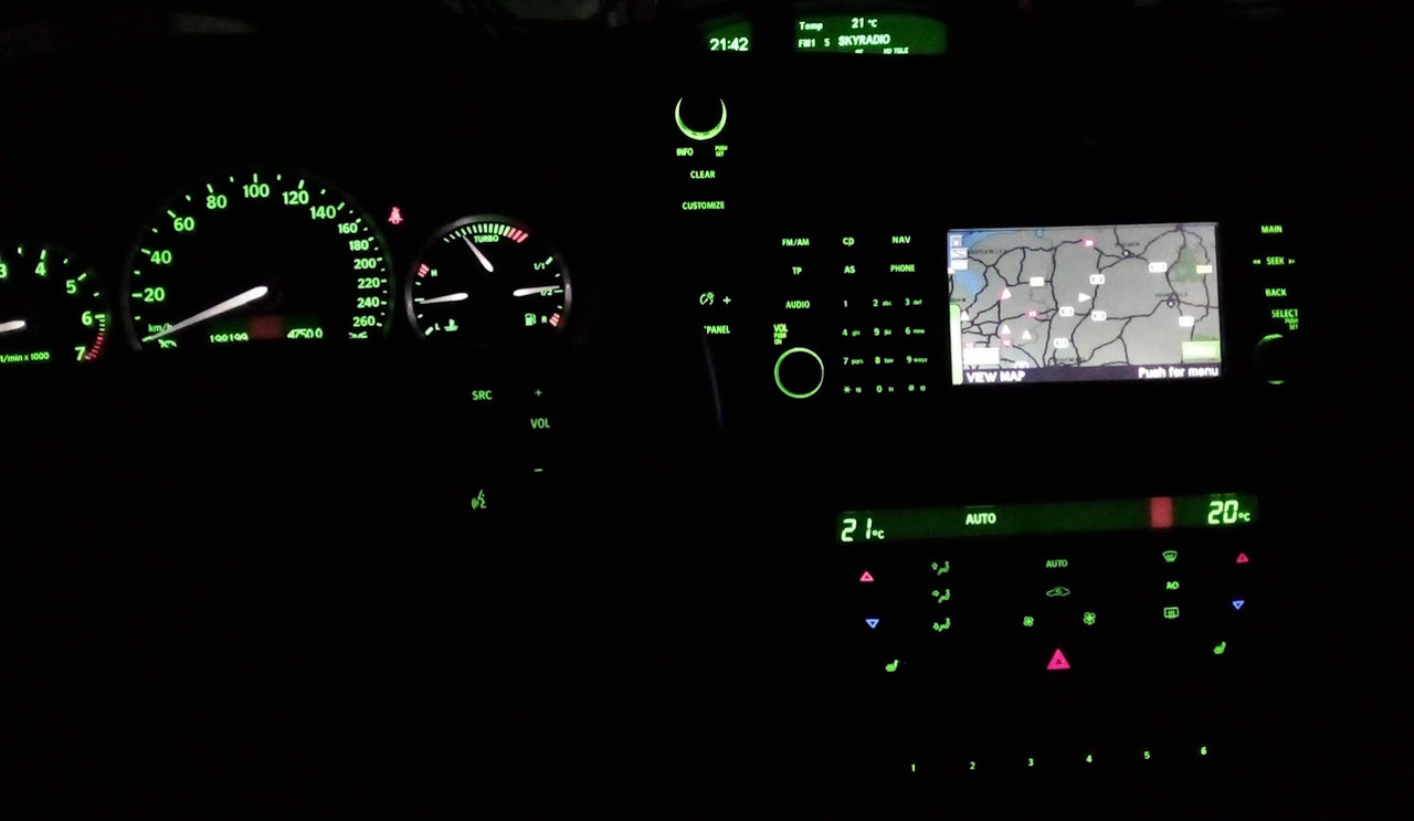

Dat blijft toch het mooiste dash in het donker :love:
Zeker weten :O:

Dat is born from jets :O:
