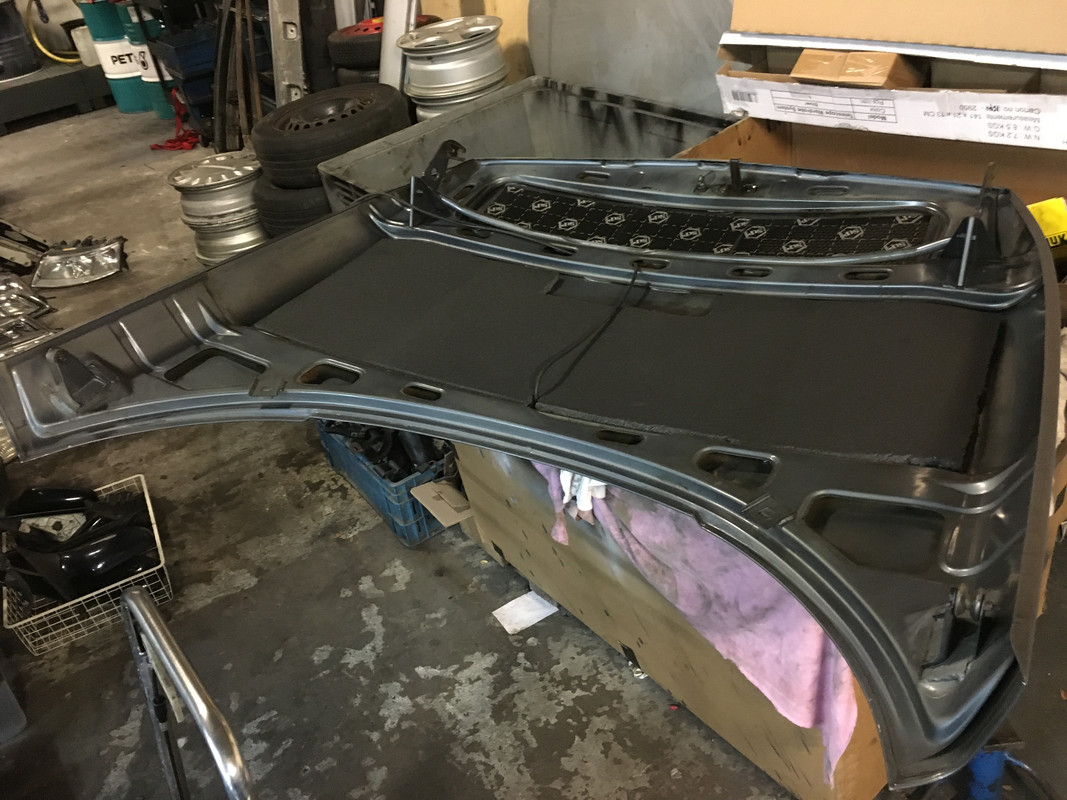

Ziet er zeer gezond uit zo, onder die motorkap. Mooi dat de asdoorvoeren nog goed waren, dat is de achilleshiel. Het schuim binnenin de motorkap kan je het best vervangen door geluiddempend materiaal. Dat wat jij laat zien kan al prima zijn lijkt me. Kijk even of het vlamwerend is.
redmervand
Re: Saab 90 na 19 jaar weer naar buiten
Bericht door redmervand » zo 20 okt, 2019 15:52
Rik H. schreef: Of zijn er andere en/of betere opties mogelijk?
Ik heb een jaar of 3 geleden dit gebruikt https://www.akoestiekwinkel.nl/acustic ... che-platen
De 19mm dikte drukt net in het dopje van het kvs tankje, dus veel dikker is niet handig lijkt me.

Bedankt voor de tips, die matten zijn er ook in 13 mm dikte, dat moet dan lukken denk ik.
Zit er aan te denken (en dat wordt ook op de site geadviseerd) om er nog van die ontdreuningsplaten onder te plakken, die zijn amper 2 mm dik.
Hoe groot is die schuimtoestand eigenlijk onder de motorkap?
Heb ik aan twee platen van 1000 x 600 mm genoeg?

Weet het niet uit mijn hoofd, maar aan de binnenzijde van je motorkap moet de afdruk in de vorm van lijmresten nog wel zichtbaar zijn waarschijnlijk.

Ik heb al gevraagd of iemand in Meppel de omtrek op wil meten van de afdruk van waar ooit iets van schuimrubber heeft gezeten.
redmervand
Bericht door redmervand » ma 21 okt, 2019 21:00
Zo heb ik het gedaan:
viewtopic.php?f=3&t=117279&start=450#p1745988
Aan de onderkant zit nu ook nog een strook, staat dus niet op de foto
Rik H.
Bericht door Rik H. » ma 21 okt, 2019 21:02
Zijn dat ook van die matten van 600 x 1000 mm?
Want dan moet ik er zeker 2 hebben :)
redmervand
Bericht door redmervand » ma 21 okt, 2019 21:04
Euh ja, die ik in mijn eerdere link meldde, er zitten er denk ik anderhalf in
De 3e mat die ik had gekocht heb ik nog helemaal liggen...
Rik H.
Bericht door Rik H. » ma 21 okt, 2019 21:10
Mooi!
Dan weet ik wat ik bestellen moet.
Bedankt voor de link.

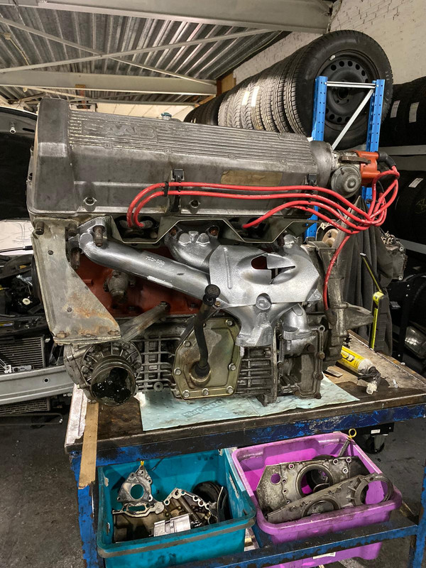

En de motor
zit ook weer op zijn plaats :D

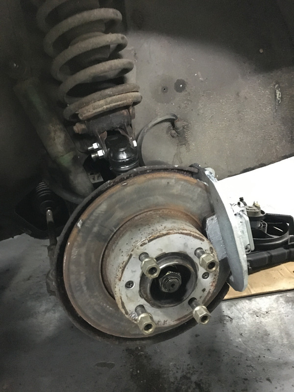

Vandaag het dempingsmateriaal onder de motorkap vervangen. Ook gelijk de roestvlekken behandeld voordat de kap weer terug geplaatst wordt.
De motor heeft inmiddels heel kort gelopen en de voorremmen zijn weer als nieuw. De achterremmen worden nog gereviseerd.
De 90 is bijna klaar voor de APK!
En mooi om te zien hoe de motorkap van een 900 verschilt van een 90/99
