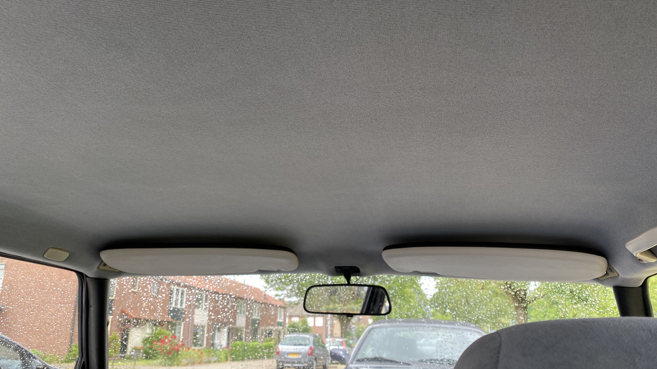

De ventilatie is weer in orde, de schakelaar bleek de boosdoener. De donor 99 bracht uitkomst.
Ook alle verlichting in het interieur en het dashboard doet het weer.

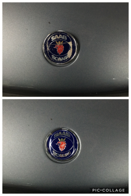

Vandaag ook het embleem op de motorkap vervangen en nu lijken de kleine klusjes wel klaar.

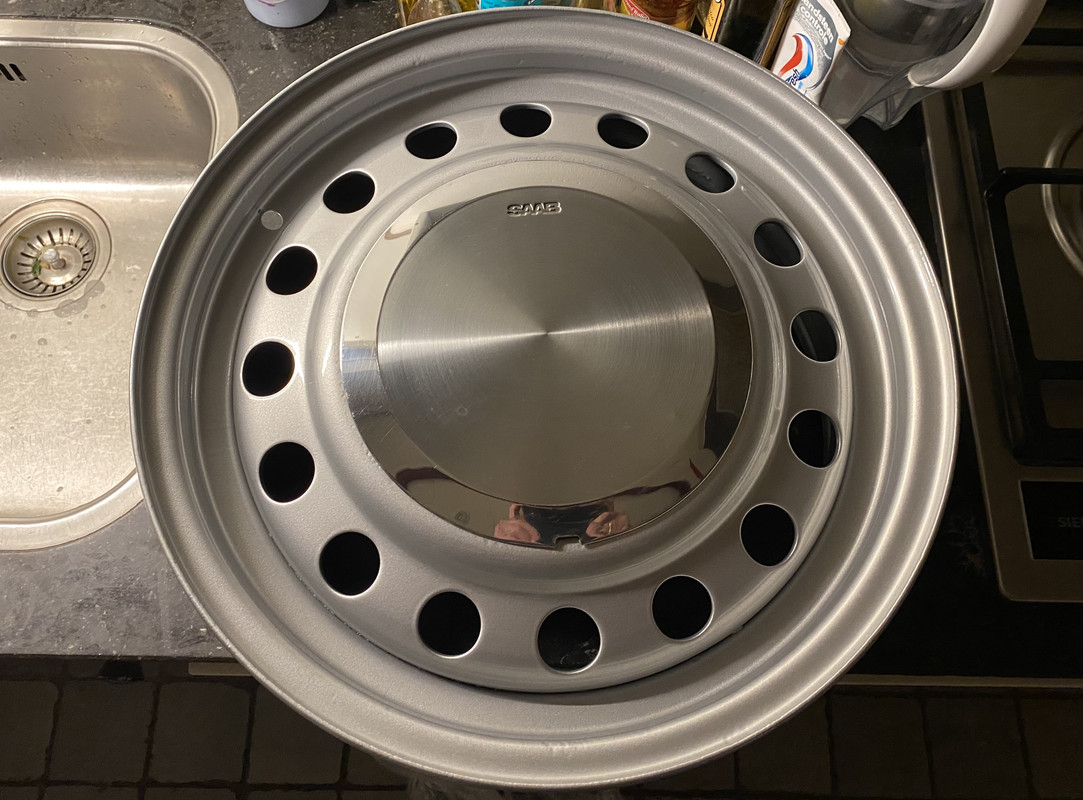

Gisteren in Meppel een paar mooie dingen opgegraven voor het opfrissen van de achterklep en het stuur van de 90.
Zijn van die kleine dingen waar je weer heel gelukkig van wordt.

Als eerste is de hemel vernieuwd, de oude hangende hemel was met splitpenntjes vastgezet in de schaal. Toen deze verwijderd waren, leek de schaal op een gatenkaas.
Uiteindelijk is in twee pogingen de hemelschaal opgeknapt en de stof vervangen.

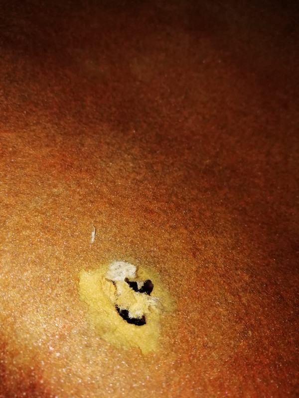

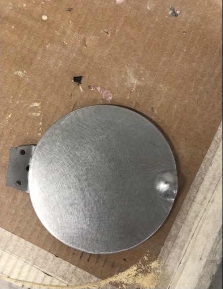

Daarna was de carrosserie aan de beurt, er zaten een paar vervelende krassen, roestplekken en deuken in de lak. In de lak van het dak zaten doffe sporen door vogelkak, het dak is daarom ook voorzien van een frisse nieuwe laklaag.
In het scherm rechtsvoor kwam nog een leuke verrassing te voorschijn, maar die is ook weer weg.
Ook het tankklepje is onder handen genomen.
Daarna waren de originele stalen velgen aan de beurt, daar heeft de poedercoatert zich druk op gemaakt.

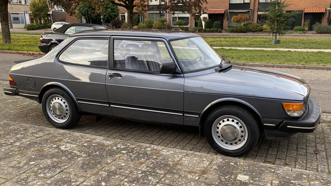

Vandaag zijn de velgen met een stel verse Vredestein Sprint Classics onder de auto gezet en ik ben enorm blij met het resultaat.
Het kostte allemaal een paar cent (tuurlijk weer meer dan begroot) maar dan heb je ook wat.
En het rijdt geweldig, met de nieuwe banden lijkt het wel dat ik ineens stuurbekrachtiging heb.
