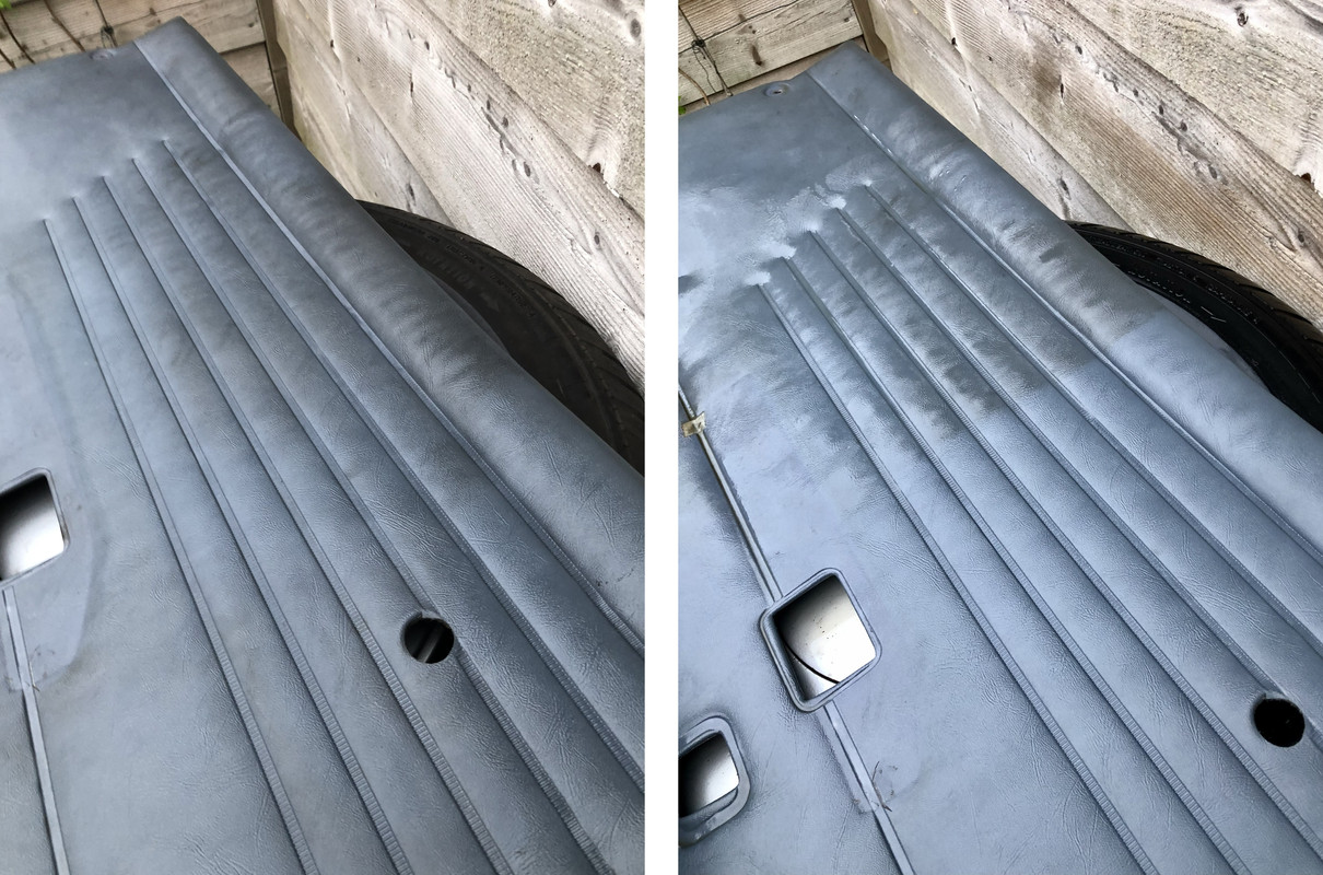

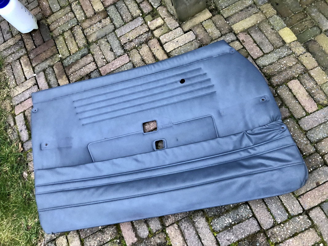

Ik wist dat de auto niet echt schoon was, maar dat er zoveel gepoetst moest worden. Geen probleem, vind het leuk om steeds een stukje doen. Maar veel meer dan één deurpaneel per uur gaat niet lukken.
↓ Deurpaneel zoals het uit de auto kwam en de 'verplichte' 50-50 na de eerste schoonmaakronde ↓
↓ Na een beetje poetsen is dit het resultaat, het is weer blauw. Nu de andere kant nog.

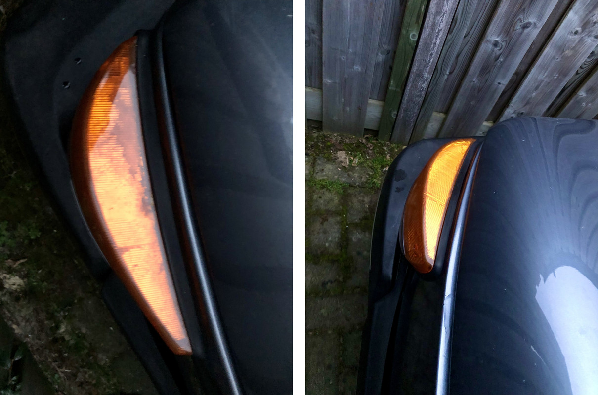

Vanavond een richtingaanwijzer gedaan. De leuke kleine klusjes voor als je even een uurtje over hebt.

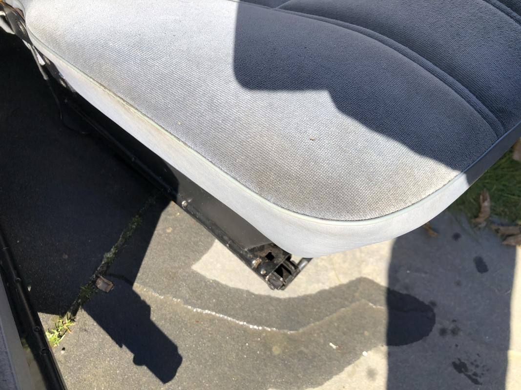

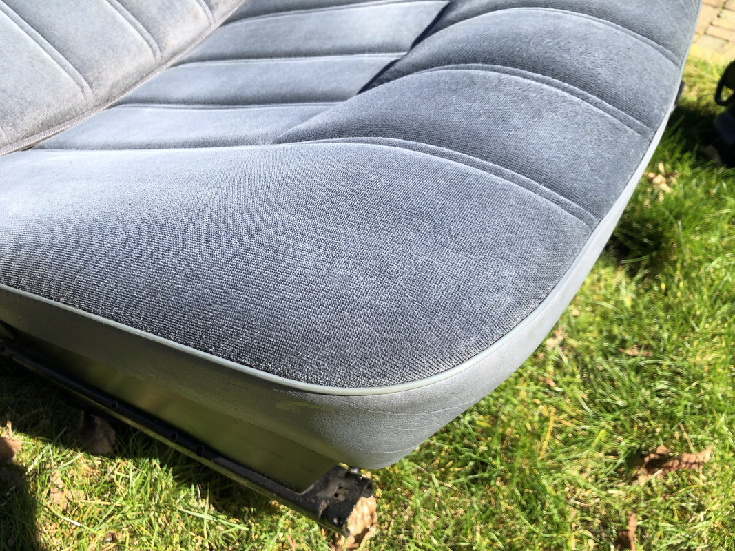

Het is eindelijk mooi weer, dus tijd om met de bekleding aan de slag te gaan! Ik ben enkel vergeten goede foto's te maken. Het interieur is nog niet perfect en om eerlijk te zijn moet het tapijt misschien een keer eruit met de hogedrukspuit erop. Maar dat is voor later, voor nu is het veel frisser voor het oog en de neus.

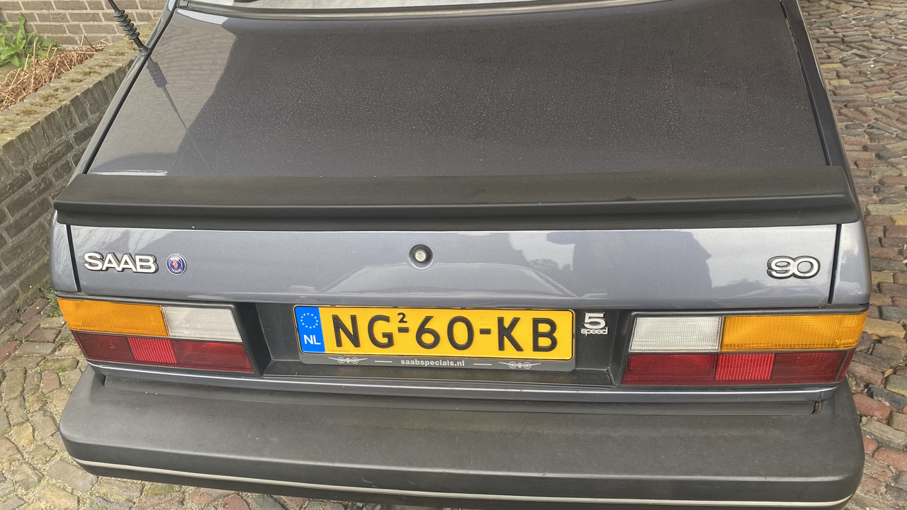

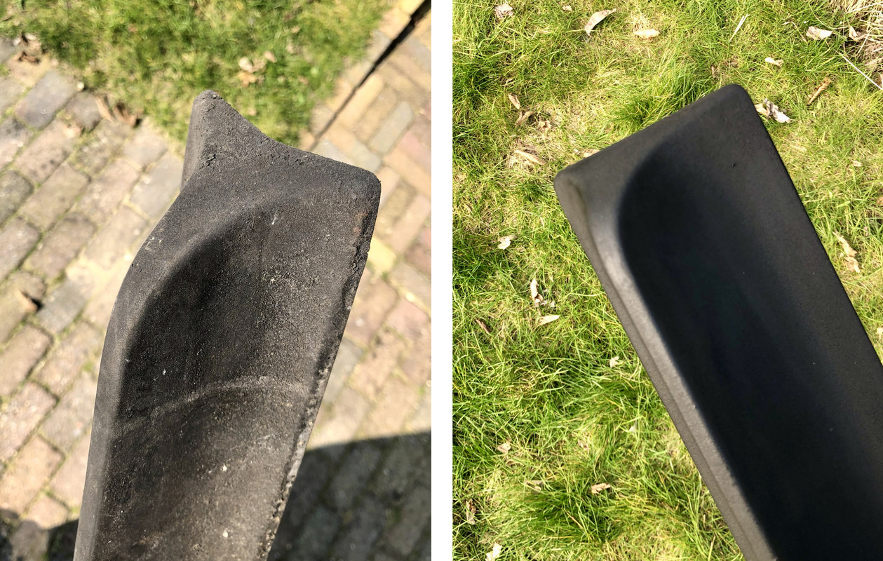

Natuurlijk moet er nog zó veel aan de 90 gebeuren, maar enkel schoonmaken is ook niet alles. Als de tijd het morgen toelaat doe ik een 'stage 0'. Vandaag me uitgeleefd op enkele modificaties. Van forummer Rosier kon ik een antenne en achterspoiler overnemen. Dat eerste was een kwestie van erop schroeven, de spoiler was iets meer werk (understatement). Bij de spoiler van mijn Odoardo 900 had ik de poreuze spoiler opgeknapt door er plastidip op te spuiten die meteen weer af te nemen om de dieptes op te vullen. Een soortgelijke tactiek heb ik voor deze spoiler gebruikt.
Nu nog het klusje van het meten van de gaten in de achterklep. Is hier een template voor beschikbaar?

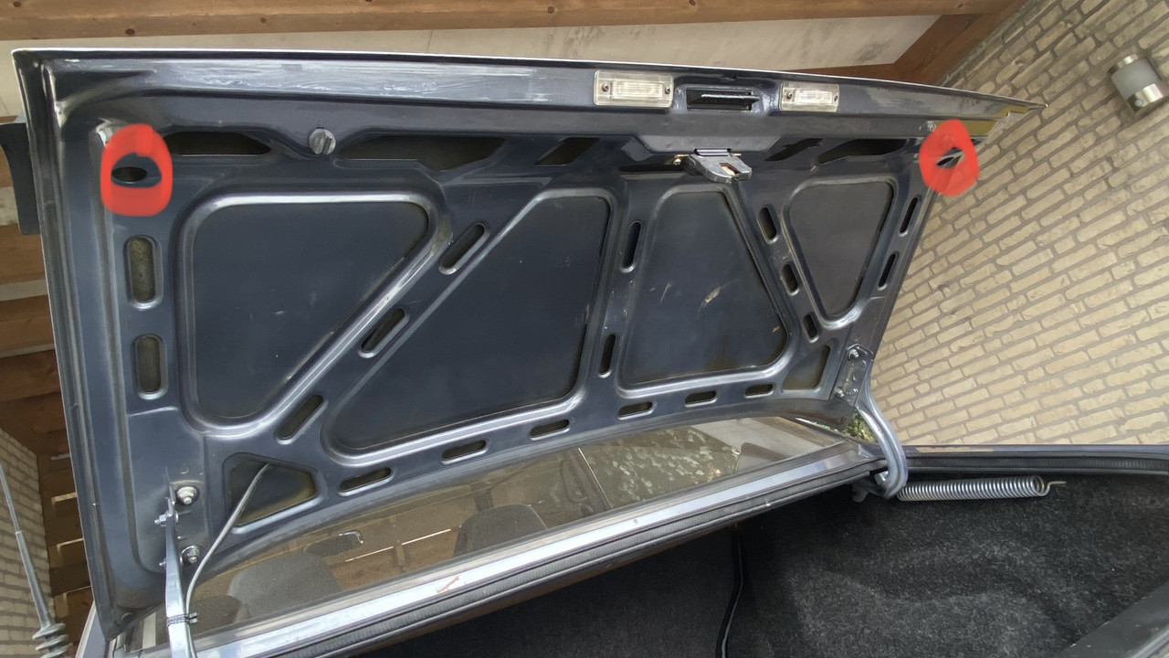

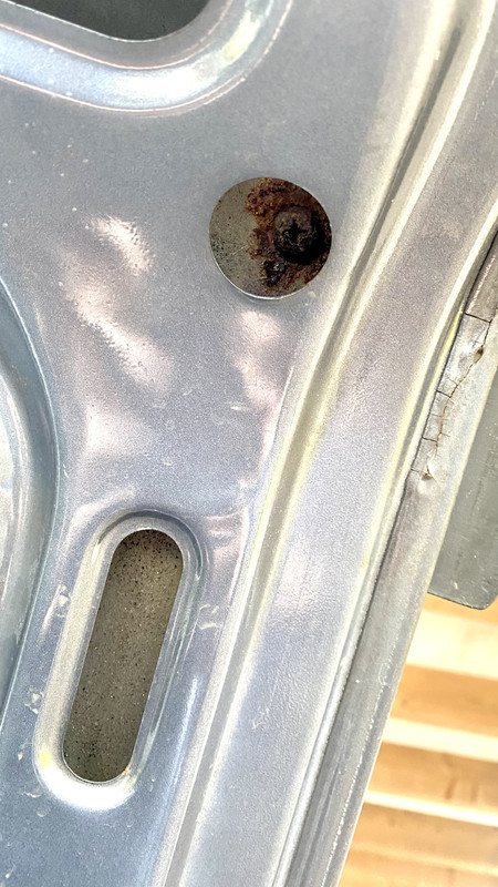

Volgens mij heb ik dezelfde spoiler op kofferbakdeksel zitten.
Deze zit vast met 2 schroefjes die in de ronde, in de tweede foto, rood gemarkeerde gaten zitten.
Ik vermoed/ga ervan uit dat er ook dubbelzijdig tape is gebruikt om de spoiler over de hele breedte van de kofferbak vast te zetten.
Dit meen ik mij ook te herinneren van een spoiler die ooit eens van een vroegere 900 classic losgekomen was.
