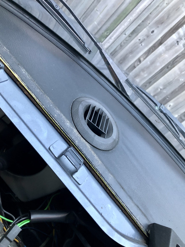

Bij de spoiler van mijn Odoardo 900 had ik de poreuze spoiler opgeknapt door er plastidip op te spuiten die meteen weer af te nemen om de dieptes op te vullen. Een soortgelijke tactiek heb ik voor deze spoiler gebruikt.
Zooooo die is netjes geworden! Mooie oplossing met die Plastidip

De eerlijkheid gebiedt mij te zeggen dat nu het 'ingetrokken' is het iets minder perfect is. Maar ik ga nog een nieuwe laag proberen.

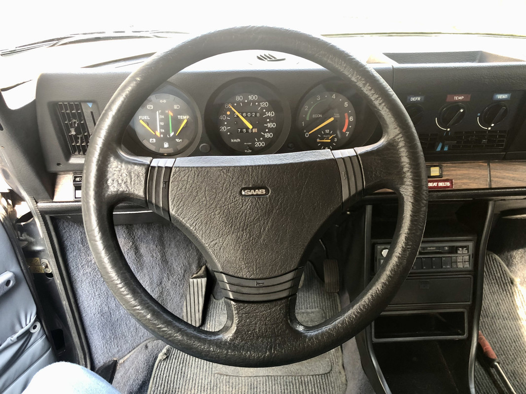

Nu de 90 weer volle aandacht heeft, een modificatie gedaan die ik zelf een hele verbetering vindt. Maar anderen vast niet kunnen bekoren. Ik heb het originele stuur vervangen voor een driespaaks stuur dat ik heb overgenomen van een forummer. Less is more. (Maar voor de puristen; uiteraard bewaar ik het originele stuur erbij).
Toen ik er van de week mee onderweg was in het donker bleek dat een redelijk deel van de lampjes in het dashboard het niet doet, dus dat is een komend klusje... tezamen met de kilometerteller die niet terug wil naar 0. De geur van olie is inmiddels opgelost, naja opgespoord... de pakking van de oliepomp lekt. Dit weekend in de herkansing voor de tune up. De bougies, -kabels, verdelerkap, rotor, etc. liggen al te lang stof te vangen. Maar eigenlijk rijdt hij best goed, dus voel de noodzaak niet zo...

- Tafi
- Berichten: 310
- Lid geworden op: ma 24 apr, 2006 22:43
Re: Een keer een Saab 90 | Eerste mods
een foto van je stuur maken bij 60 km/h is not done he
900 GL 1984
- davidd
- Berichten: 1022
En dat zelfs met de deur open!
Ik quote even mezelf ↓

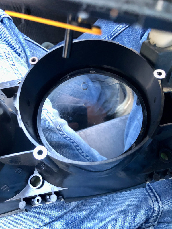

- Luud
- Berichten: 986
Teller zit met drie schroefjes vast in de behuizing, deze een beetje losser zetten. Bij mijn 90 was hiermee het probleem opgelost.

- Oelo74
- Berichten: 1239
- Lid geworden op: zo 08 jul, 2018 10:29
Heb er bij de 99 van mij 3 revetjes tussen gezet, probleem was daarna voorbij. Volgens mij is daar een topic over David.
- davidd
- Berichten: 1022
De drie ringetjes tussen de behuizing van de snelheidsmeter en de metalen kap achterop de snelheidsmeter?
Jullie suggesties blijken inderdaad de oplossing te zijn, want zo snel ik de kabel strakker trek valt de teller terug naar 0.

- Oelo74
- Berichten: 1239
Het is al weer even geleden maar volgens mij klopt dat wel ja. Als je goed kijkt zie je de ruimte ook als alles eenmaal weer in het dashboard zit, de ronde zijkant raakt de achterwand net niet meer.
Succes!

- davidd
- Berichten: 1022
Bij het openmaken bleek dat iemand die trucje ooit al geprobeerd heeft. Ik heb er andere ringetjes onder alle schroeven gezet dit keer. En als het niet werkt ga ik Rosier benaderen voor een nieuwe teller.
Nog niet kunnen testen, want ik was weer veel te laat klaar. Was meteen een mooie gelegenheid om alles eens goed te kuisen. Onder wijzerplaten en onder de afdekkap (was hard nodig).
