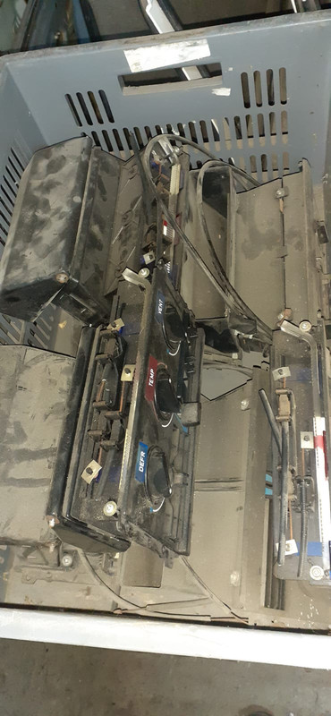

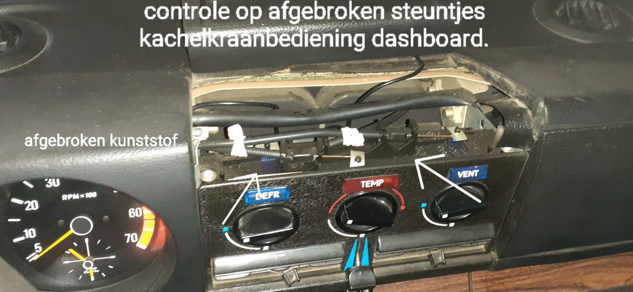

Kraanbediening onder het dashboard aflegbakje controleren.
De,- en montage, controleren van bowdenkabelbevestigingen en reparatie. (Óf vervangen natuurlijk)
